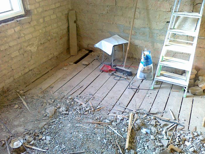

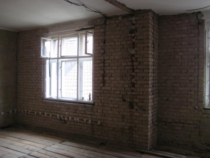

Jinak tady par fotecek, pro predstavu jak to slo zhruba
foto k příspěvku  od spunt
o 30.01.2011, 11:20 | spunt
o 30.01.2011, 11:21 | spunt

o 30.01.2011, 12:02 | spunt
mne zase prijdou radiatory uz trochu out :) bude tam jeste vsude klima, takze tim bude mozny i pritopit (tepleny cerpadlo).
logiku jsem mel jako ty, aby to zase na dlouhou dobu slouzilo, a bylo to udelany poradne a precizne!
tim jak jsem vsechno vybral, tak jsem se dostal cca -13cm ( nekde - 20 nekde -10 ). vsechno jsem to stahnul k chodbe, aby finalni povrch (dlazdice), byl ve stejny rovine jako chodba pred bytem. jelikoz jsem daval novy bezpec.dvere, tak chodba a byt je oddelenej jenom nizkym prahem, takze zadnej schod.

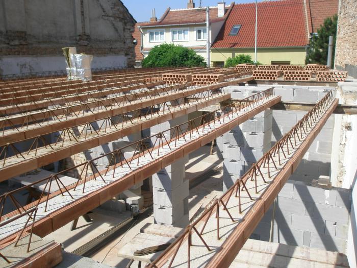

měl sem to takto :
foto k příspěvku  od jura.j
o 30.01.2011, 15:55 | jura.j
a vyřešil sem takto:
