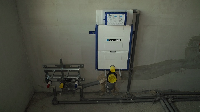

o 28.01.2011, 09:03 | tappaja
Co jsem pochopil, jsou dva typy (mozna je jich vic, nevim)
Musis vzit samonosnej, kterej to udrzi bez obezdivani. Ale myslim, ze kdyz hodis dotaz do nejakyho e-shopu nebo se stavis v instalaterskejch potrebach, reknou ti vsechno.
Ja to mam na obezdeni, viz foto.
foto k příspěvku  od tappaja

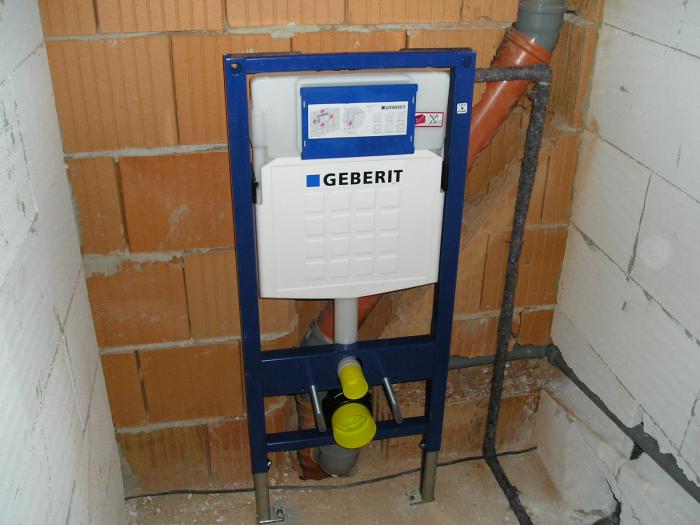

o 28.01.2011, 09:10 | MazliG
tady máš základní 4 varianty - to co má tappaja, pak to samé s nohama pro ukotvení - to je pro američanky .o), do sádroše apod. Vyber si typ podle čísla a pak najdi někde ve zboží na netu podle ceny. Mísa na to určitě půjde kdejaká.
o 28.01.2011, 09:13 | MazliG
já koupil pro ty američanky z mekáče - nahulil jsem to dole do betonu, nahoře jsemt o vzal přes závitovky turch na plotny .o) a obezdil - takže jestlipa to padne, tak i se štítem

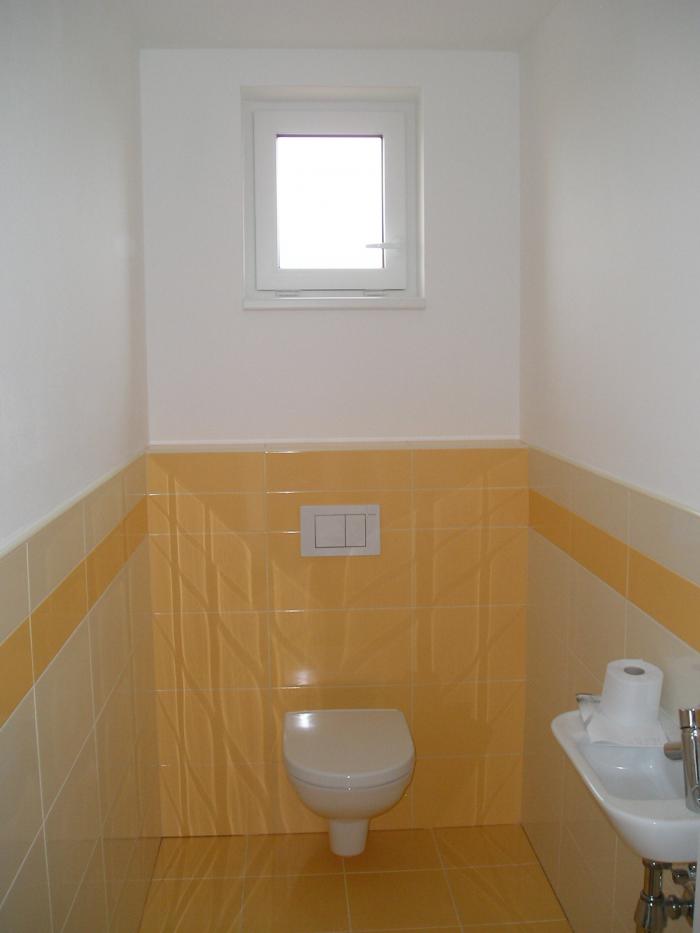

foto k příspěvku  od MazliG
o 28.01.2011, 09:16 | MazliG
a místnost Al Bundy je na světě .o)
o 28.01.2011, 10:06 | Akordýsek
jj taky mám geberit 2x ten bez noh a jak jsem to zazdíval tak jsem to dole vylil betonem.
o 28.01.2011, 10:43 | JarinEsco | Upraveno: 2011-01-28 10:44:47
Udělal jsem to naprosto stejně jak Akordýsek - a naprosto v poho. Drží to jako prase. Pokud to ješzě půjde do pórobetonu - doporučuju takové ty ocelové hmoždninky v kombinaci s chemickou kotvou....
A nešel bych do jinýho výrobce, než Geberit. Jsou ověřené funkčností a spolehlivostí.
