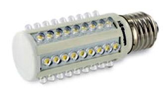

o 28.01.2011, 09:24 | All
A co totok
54 LED, 140 ANSI Lum., 2,8 W
S diodami dolů jako jsou typy výše 80 LED, 200 ANSI Lum., 4W.
Každá v ceně do dvou kil.
foto k příspěvku  od All

o 28.01.2011, 09:35 | johanik
All : to so ci sem dal, mam doma ve dvojnasobnem provedeni asi 108 diod, mám to v lampě v obýváku a jako takové večerní světlo to jde, ale nečekej od toho zázrak. DOposud sem těhle žárovek vyzkoušel docela dost a zatím nejlíp vychází ty smd co sem sem dal já a Tuner, ty bych řekl se hodně blíží klasické žárovce.

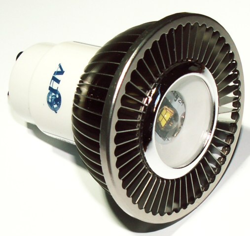

o 28.01.2011, 11:55 | Tomak
Foto žárovky o které vím, že opravdu svítí a je to Čína,
ostatně jako většina věcí dnes. Osazena čipem CREE, což je inovátor na poli LED.
foto k příspěvku  od Tomak
o 28.01.2011, 20:59 | TUNER
Čipy CREE jsou jedny z NEJ co jde dneska pořídit...
