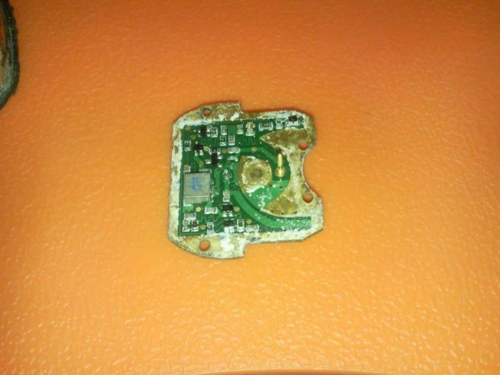

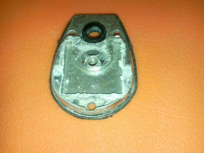

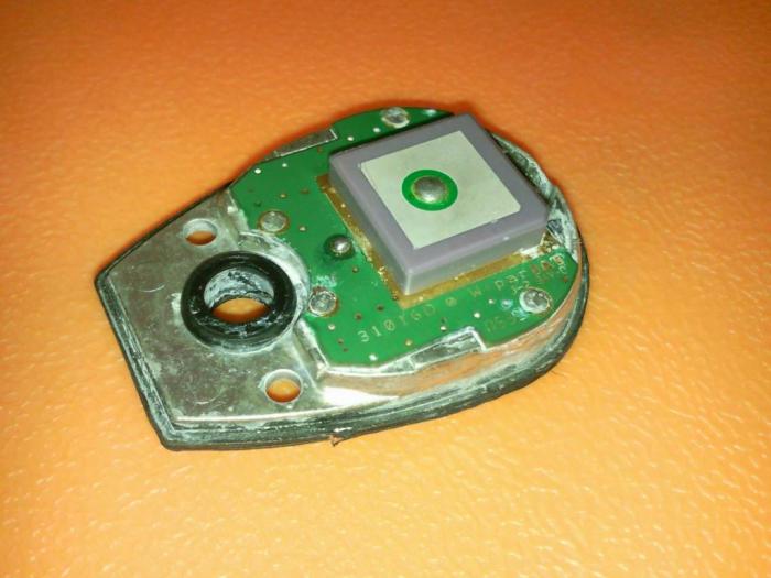

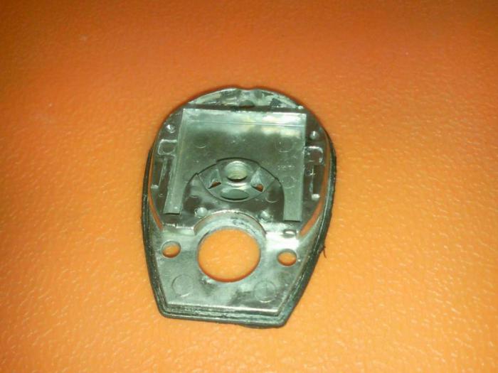

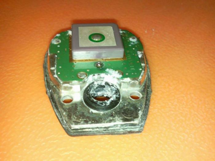

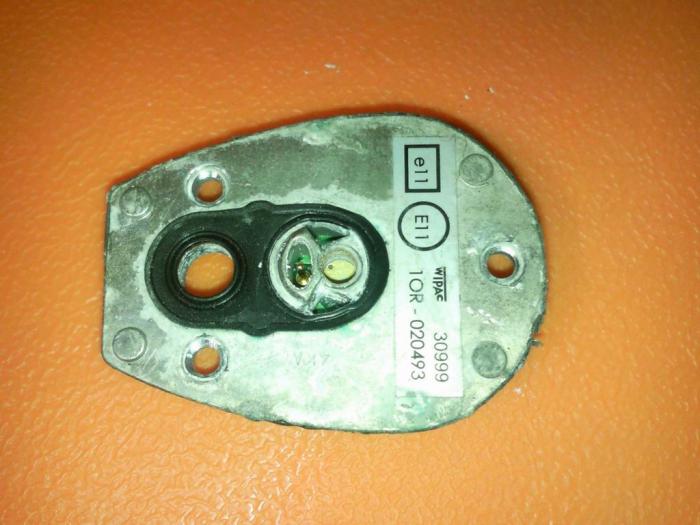

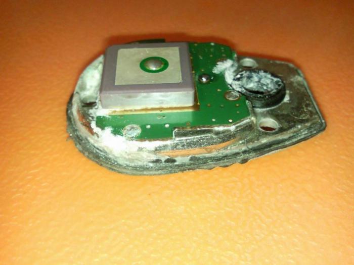

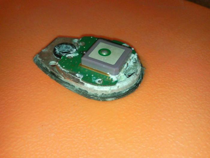

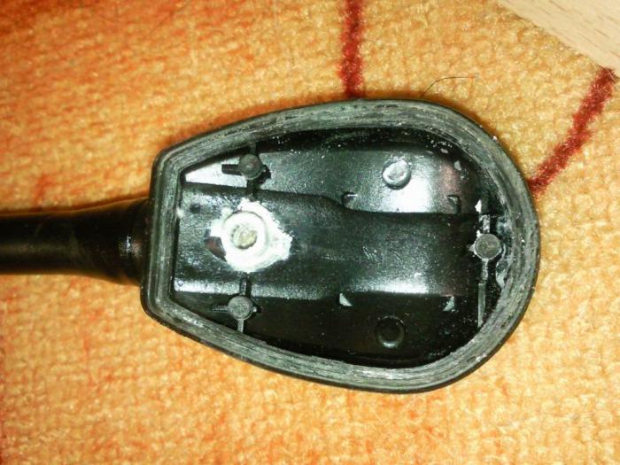

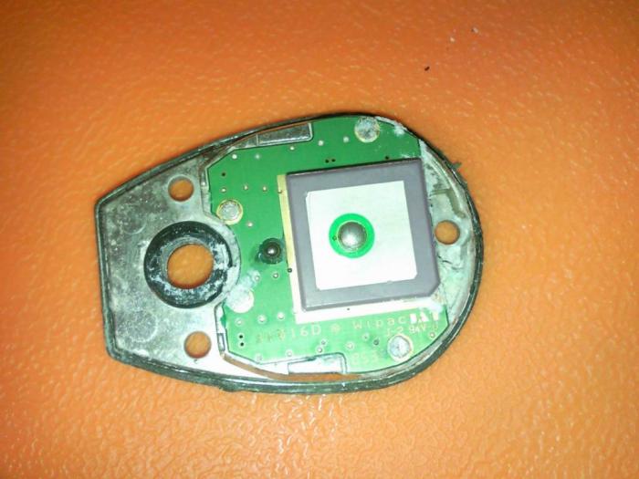

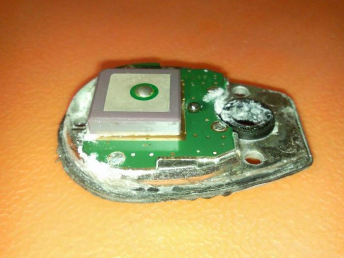

Ahoj, odesel mi ve fordu mondeo MK3 GPS modul, ktery je v umisteny na strese v patce FM anteny. Kuchnul sem to, jelikoz se ot hodne lidem povedlo opravit. Autoradio (navi) vyhazuje chybu, neco jako ze je antena nedostupna, ci ma spatny kontakt...
Po rozebrani sem zjistil, ze je zoxidovana jako prase. Je sance to nejak zachranit, predpokladam, ze bych musel obrousit 4 tycky, co jsou roznytovany a drzi desku tisteneho spoje a vycistit to uvnitr, ale nevim, jak to pak dat dokupy, zdali zakapnout cinem (chytne se cin na hlinik, nebo z ceho muze byt to telo udelano...?)
Dalsi co me napadlo je, ze bych cely modul dal do ultrazvukove domaci cisticky a pak nechal celej den na radiatoru vyschnout (bez dalsiho rozebirani) - ma to sanci na uspech?
Date jinou radu - prostrikat jenom kontaktolem ci necim podobnym (musel bych neco koupit)
Pokud by se ot povedlo opravit, muzu cely modul zaplacat silikonem proti vode (nebude silikon delat nejakou neplechu?)
Kamoska co ma mondi MK3 a taky ji odesel modul (antena) koupila novou za 1600,- a po 1/2 ji zase odesla - proste je to nemoc tehle anten...
Diky za jakoukoli radu, foto prikladam po rozebrani

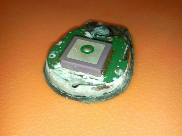

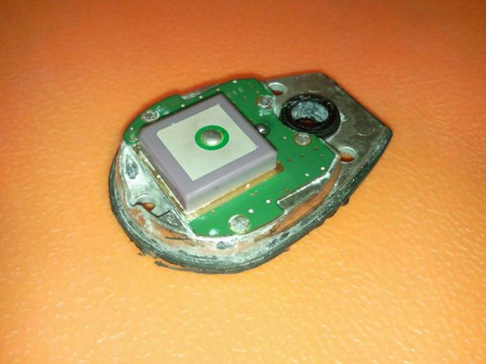

Posledni 2 fotky (po tom cernym krytu) jsou po oskrabani nejvetsich vrstev

je otazka co tam po z oxidovani slo do zkratu....
o 24.01.2011, 20:13 | Big_Max
myslím že takhle na dálku nikdo moc neporadí, ale asi bych zkusil všechno co nejlépe OPATRNĚ mechanicky očistit a pak použit něco přimo orčené k čištění elektroniky a odstranení vlhkosti....
Kamoš mi doporučoval, že na tyhle věci je dobré [ Link ] , ale osobní zkušenost s tím zatím nemám!!!!!!!
o 24.01.2011, 20:24 | michall
Místo vody bych raději použil kvalitní isopropylalkohol (nepít! :-) a opatrně odstraňoval nečistoty. Šance na záchrannu je, ale určitě ne 100%.

jinak to hod do ultrazvuku s IPA klidne na hodku a vyfoukej kompresorem. udelej to tak 3x a mas klid :o) bude jako nova :-) btw...tohle jeste neni oxidace...pral bych vam videt nektere tel vyprane atd....po tomhle cisteni chodej a v poho. :-) ale pocitej ze cca za rok to zdechne znovu :-)

Silikon tam vůbec nedávej, pokud teda myslíš ten klasický (třeba Soudal apod. do koupelen a na stavby), protože je to kyselý a ... (doplň dle uvážení, nic pěknýho to není :D)

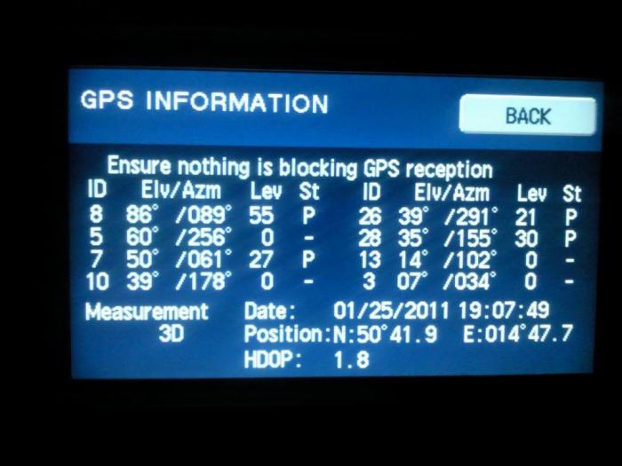

Takze po kompletnim rozkuchani se vse povedlo vycistit a rozchodit, ted to jenom nejak sikovne slozit a utesnit...

A satelity jsou viditelne

Takze v praci sem si zapujcil kontaktol a prostrikl kosticku - nepomohlo, tak jsem po ceste domu koupil technicky lih a nalil ho do ultrazvukove cisticky a celou kosticku do toho lihu ponoril na asi 4 minuty (zde upozornim, ze v manualu k ultrazvukove cisticte je uvedeno, ze se do ni nemaji davat horlave tekutiny!!!!)
Po vysuseni na radiatoru a instalaci do vozu zadna zmena - jen se v chybach objevila stejna chyba, ale s jinym pismenkem
Takze nezbylo, nez vzit minibrusku (dremlika) a odbrousit a odvrtat 4 kolicky kovove, co drzi desku tistenych spoju, oxidace byla i pod deskou, cele sem to hodil do cisticky a po vysuseni sem vsechny soucastky a desku prelestil rotacnim kartacem co mam v sade od minibrusky...
Pote sem prelestil tu hlavni kovovou desku (ocelovym kartackem od one minibrusky)
Ted zvazuju, zdali nejak rozpustit kalafunu a potrit desku kalafunou, kolega v praci rikal, ze by ot melo pomoci proti vode, ale jak sem na wikipedii cetl, tak kalafuna se rozpousti mezi 60-80 stupnu a to si myslim, ze v lete na slunicku by v antene mohlo byt od rozpalene strechy
