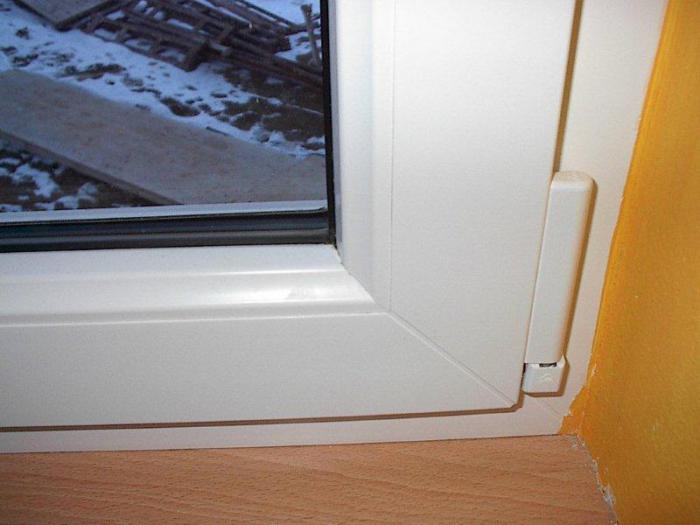

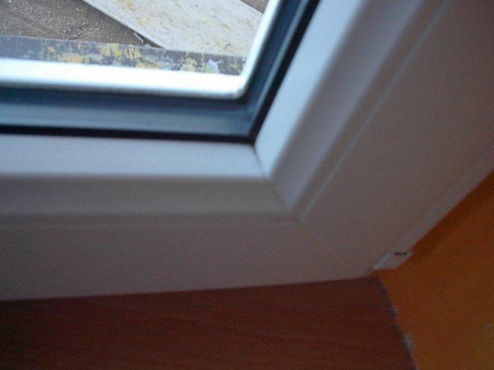

Ahoj, mám otázečku na místní stavebníky a jiné techniky. Nechá se u plastového okna vyndat zasklívací lišta bez poškození? Případně jak? Na fotkách je vidět použitý profil okna. Moc dík Sigi

Sezen si spachtli, tak 3cm, v pulce to vraz mezi listu a ram okna, melo by to jit. Jak budes mit jednu venku, tak zbytek se dela takovejma hackama. A dej bacha, aby se ti nejak nehla ta tabule nebo nevypadla. Je tam jen vlozena a klinkama vyrovnana.

Přesně jak píše tappjata,jen pozor,ať máš tu špachtli rovně v té drážce mezi lištou a tím rámem,jinak si můžeš udělat na liště nebo na okně zářez,špachtli tam lehce naťukni a lištu jakoby odmáčkni.
další lišty buďto háčkem a nebo zase špachtlí(teď už od kraje z načaté strany)
