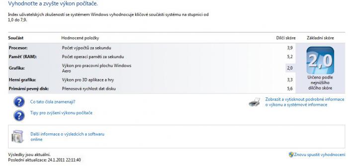

Jen se zeptám, koukal jsem na jakýsi test výkonu, lze u mého PC nějak jednoduše podpořit/vylepšit grafika, nebo je to zbytečné? :)
foto k příspěvku  od Lukasino
o 24.01.2011, 23:23 | Lukasino
Koukal jsem, že do 500,-Kč se dá koupit 256 nebo 512MB karta, myslíte že to má smysl vyměnit? Případně doporučíte co vybrat? Díky :)
Předpokládám, že si OS přebere výměnu grafiky bez nutnosti reinstalace?

Myslite ze ta grafika by pomohla, nebo tenhle "stroj" uz nic nezachrani? Vcera jsem zkousel chvili pracovat s otevrenym "vykonovym ukazatelem" (nevim, jak se to nazyva) a dost casto jede procik na 100%, tomu asi vymena grafiky nepomuze, co?

Grafikou za 500 si moc nepomůžeš,ikdyž teďka se dívám,že tam má 64Mb grafiku :D To mám i já na staré GeForce MX440 :))) Takže něco by sis polepšil no :) S tím procákem na 100% - až to na tu hodnotu vyleze,spusť správce úloh a zjisti,který program to způsobuje...
o 27.01.2011, 18:56 | Lukasino | Upraveno: 2011-01-27 18:57:18
Co jsem koukal, tak za 500,- se da koupit jeta 256 nebo i 512MB, coz oproti 64MB by melo byt jinde :)
To vyuziti procaku, muze to zpusobovat i slaba grafika, nebo to s tim nema nic spolecneho? :)

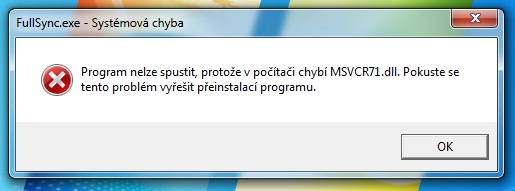

Poradíš ještě nějaký program na zálohování? Něco úplně jednoduchého co by dokázalo uchovávat v ext. disku přesnou kopii tří složek vč. provedených změn?
Používal jsem fullsync, ale ten nějak nechce fungovat :(
Nebo poradíš, co znamená ta hláška, když se pokusím program nainstalovat/spustit? :)
o 13.02.2011, 18:23 | Lukasino
Tak fullsync uz slape, nevim cim to bylo :)
udelal jsem tohle:
Solution
Close Opera, copy the file (MSVCR71.dll) from C:Program FilesJavajre6inmsvcr71.dll to C:WindowsSystem (and of course you have to have Java installed).
pak reinstal za posledni verzi + instalace do primo na C:/, ne do program files, tam mi to hazelo chybu :)
