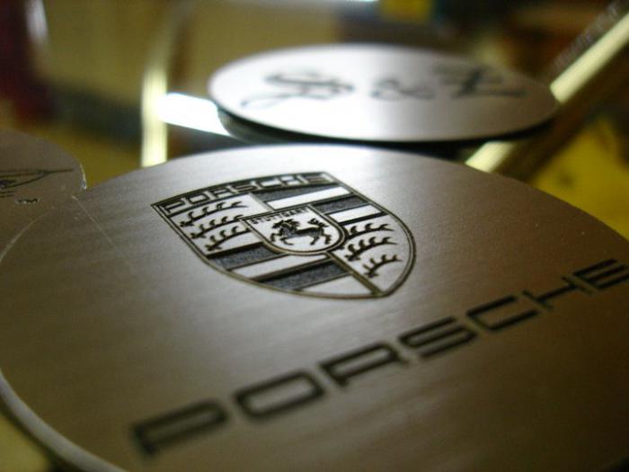

o 20.01.2011, 17:15 | Newman
foto k příspěvku  od Newman

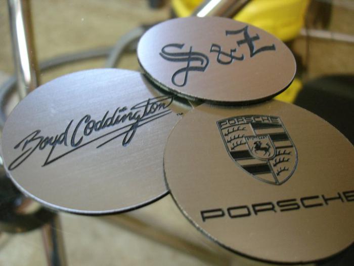

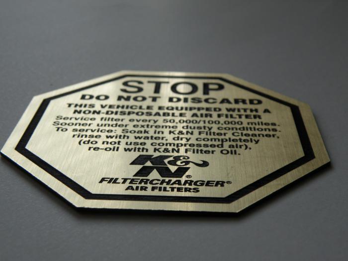

o 20.01.2011, 19:14 | Newman
tohle je vrstvenej plast (mam zlatej a stribrnej)
dokazu z toho prahove listy, loga dozadu na auta, na boky, nápisy, jednotlivá písmena, ...
(laserem ubírám tu zlatou vrstvu a vykukuje to černý maso)
* na mosaznej plíšek dokážu laserem nakreslit loga, nápisy apod.
* imitace pečetě by šla určitě, ale já bych uměl i to pečetidlo :-)
cena není nic hrozivého 1dm2 = 15,-Kč + cena za provoz laser, kde je cena 10,-Kč / 1min
* takže cena tohoto v materiálu asi 10,-
plus 4,5 min (45,-)

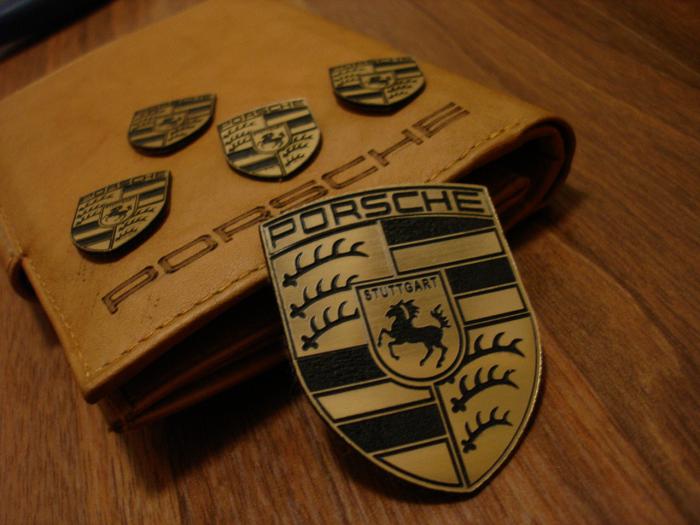

o 20.01.2011, 19:20 | Newman

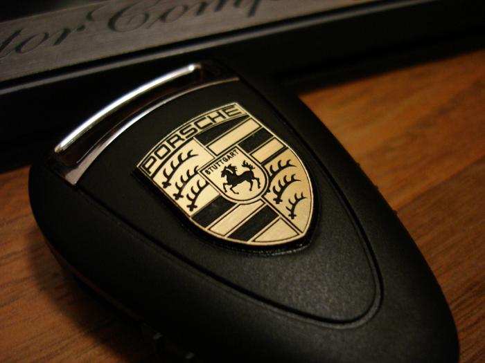

o 20.01.2011, 19:21 | Newman

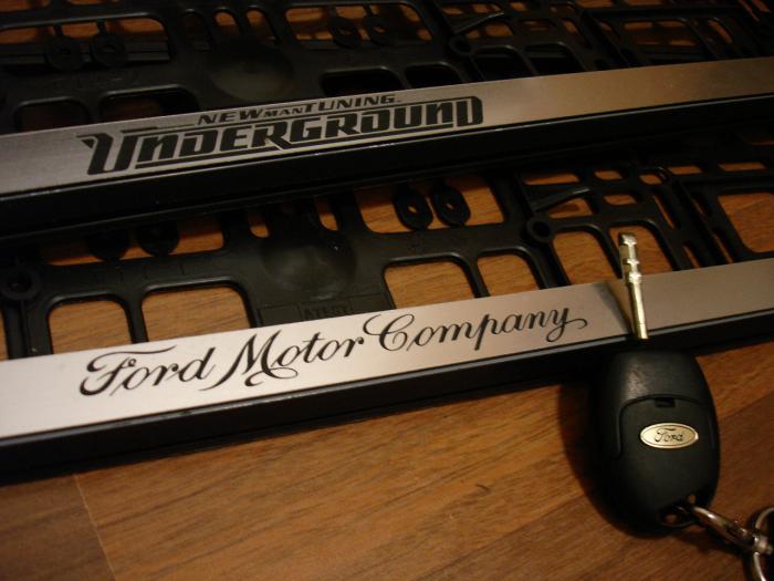

o 20.01.2011, 20:16 | FBS
NEWmanTUNING UNDERGROUD hodně hustý :-DDDD

o 21.01.2011, 07:24 | Newman
jj, jsem si dal trochu přestávku :-)
o 21.01.2011, 07:28 | Newman
jinak jdou z toho i středy na kola, takže pokud někdo ztratil mohu dodělat. Popřípadě to jde i zalít pryskyřicí (někdo zná pod pojmem 3D samolepka)

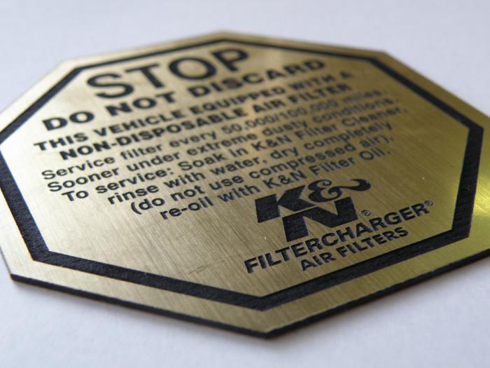

o 21.01.2011, 07:33 | Newman
o 21.01.2011, 07:34 | Newman
