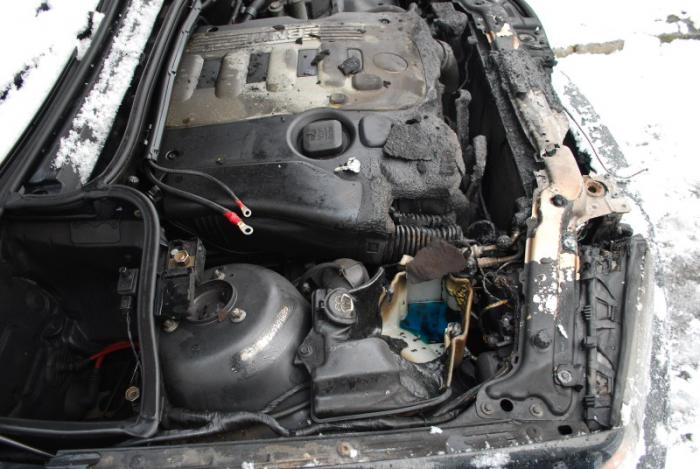

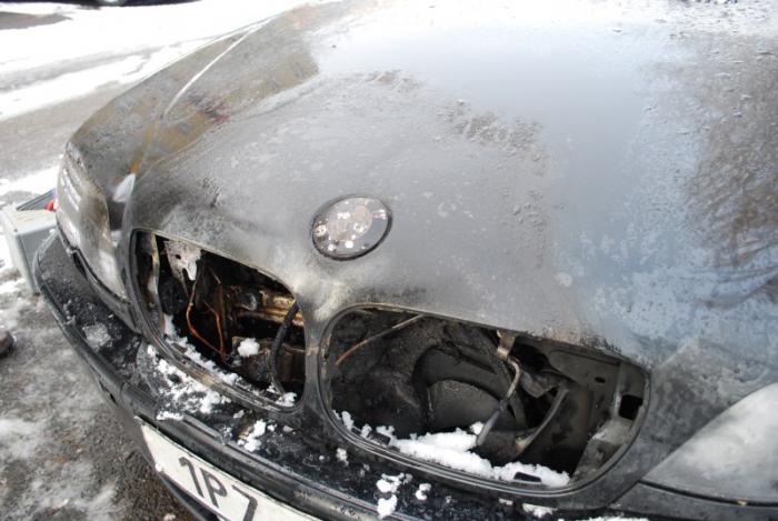

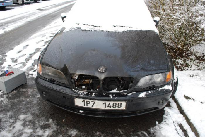

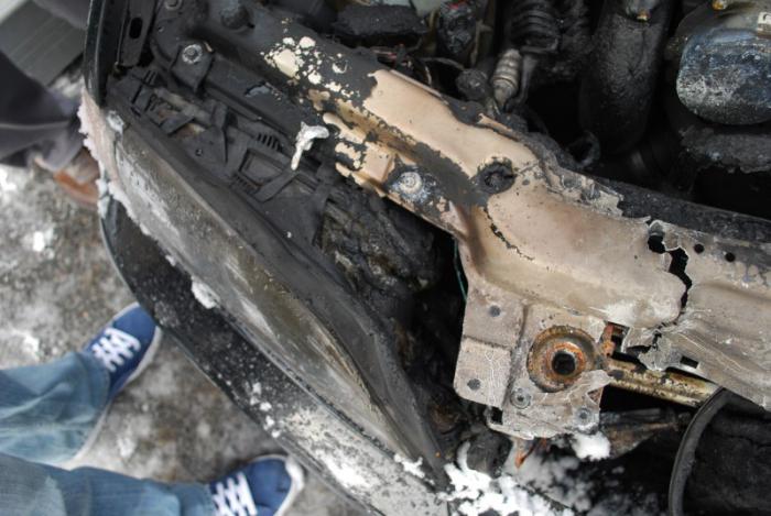

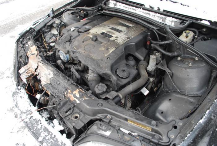

Zdravím po delší době pánové, relaxoval jsem teď 14 dnů ve Vegas a v noci mi do klubu volá Policie ČR, že s mým autem jsou problémy - hoří.... Hm... Posílám pár fotek, co na to říkáte... Po pravdě, čekal jsem to horší, ale i tak je to něco...
Kolik odhadujete opravu a má někdo chuť se do toho pustit? Buď prodat takhle nebo opravit a prodat... Najezdil jsem 220.000km bez většího problému, po 8 letech mě tedy čeká výměna auta...

o 20.01.2011, 10:57 | cupra.165 | Upraveno: 2011-01-20 10:58:41
Tak to je hodne nemile :-( Nemohl to udelat nekdo cizi? Takove samovzniceni kdyz auto dele stoji se mi nejak nezda..nebyly tam dodelavane xenony?
o 20.01.2011, 11:04 | lukke | Upraveno: 2011-01-20 11:06:07
cupra.165: Taky se mi to nezdá... Xenony jsou originální, ikdyž byly před půl rokem měněné paraboly (opět za originální) z důvodu vypálení... Policie prý nezjistila nic co by nasvědčovalo cizímu zavinění... Navíc to auto stálo 14 dní venku v zimě...

jestli to auto stalo prijde mi to jako holy nesmysl aby se od studenych casti jen tak neco samovznitilo..
o 20.01.2011, 12:08 | lukke
Woko_O: Dle "experta" hasičů se jednalo o samovznícení zkratem s ohniskem u předního levého světla...

pokud bys prodaval, dej info... jinak imo zapalene, neumim si predstavit, jak muze studena nafta chytnout, navic takto zepredu, kde nic neni (leda olej v IC a vedeni)...
o 20.01.2011, 13:54 | JR
Podle me tady nehorela nafta, ale plasty a guma.

Jako JR, zkrat elektroinstalace, byli mrazy, hodně sněhu, pak to vše roztálo, hodně vlhkosti ve vzduchu a už to šlo. Já nepamatuju tak orezlý kotouče přes noc stání venku jak jsem měl cca. týden a něco zpět. Obržďoval jsem to snad 3km než to bylo OK.

na co jsou pak v pojistkové skříňce pojistky.. Tohle se mi nezdá u stojícího promrzlého auta.. zapálit gumu? zkoušeili ste si zapálit studenou gumu třeba zapalovačem? není to žádná sranda, takže i když by byla inicializace tak bez něhakého urychlovače (třeba sklenička benzínu)... se mi vůbec nezdá varianta samovznícení. BMW při uzamnknutí auta neodpojí relátkem elektriku nepotřebných věcí?

nenapadlo vás, že se tam mohla uhnízdit kuna nebo něco? To jsou pak požáry časté.

o 20.01.2011, 18:22 | HIGHTOWER

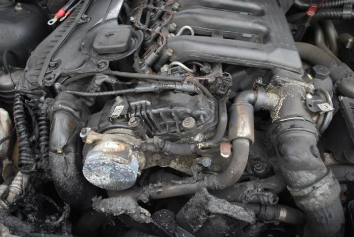

z mých zkušeností co jsem od hasičských vyšetřovatelů okoukal, tak 100% to začalo hořet někde kolem světla, na 2 fotce jsou vidět nějaké drátky u světla ke středu auta, zevnitř, což těžko někco udělá jen schválně. Kdyby to někdo chtěl fakt zapálit, ohnisko by bylo z vnějšku, a navíc by zapálil třeba celé auto. Navíc zřejmě začal hořet plast, protože to asi napřed čoudilo a spíš to jen tak hřálo, než si toho člověk všimne, než přijedou hasiči, tak by to shořelo daleko více.

o 20.01.2011, 19:15 | fredy
to jsem nebyl já komu to hořelo za jízdy, ale pamatuji si ten post... toto fakt vypadá jako kdyby to bylo od reflektoru, což mě napadá snad jenom starter ke xenonům který by to mohl asi způsobit, ale otázka je jestli je možná aby byl pod proudem... možná to fakt způsobila nějaká havěť která se tam schovala a z nudy okusovala vše na co přišla. ale je tam teda celkem dost otazníků... upřímnou soustrast chlape

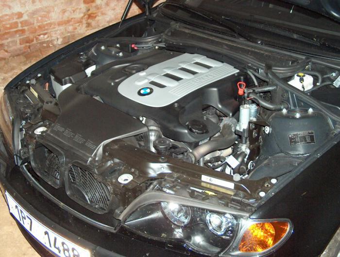

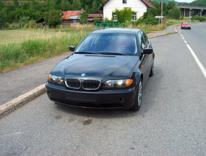

o 20.01.2011, 19:41 | lukke
8 let zpět... :)
