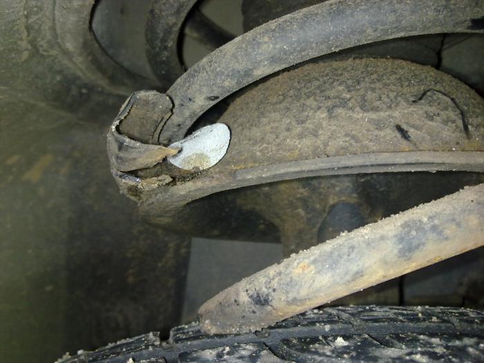

rano jsem jel do prace a vse bylo normalni. Vecer kdyz jsem odjizdel domu tak tam neco drelo. Jakoby guma o neco. Myslel jsem ze je prazdne kolo, tak jsem obehl auto ale vsechny 4 byly ok. Tak jsem pomalu dojel dom a s baterkou jsem nasel tohle:
je mozne aby se to stalo kdyz auto stalo na parkovisti? Nevim o tom ze bych nekde projel diru...

Ti ji naříznul nástěnkář, páč mu parkuješ na místě :o), je možný že byla načnutá a stačilo málo a praskla, že jsi to ani nepoznal, za minulej rok jsem to řešil tak pětkrát nic neobvyklýho.

jasnačka, to není problém, mě takto praskla taky, takže to nemusí být za jízdy, za pohybu.

mě to prasklo na fábii,taky když auto stálo

měl jsi štěstí že jsi neprodrbal gumu.Jinak normální jev a souhra náhod ;)

normál, namrdá se to na dírách a pak prostě jen praskne....

běžný jev, pokud je to starší auto ber to tak, že při výměně tlumičů se mají měnit i pružiny, ale dle mých devítiletých statistik to dělá jen 4.7% zákazníků. Co je ještě zajímavé, že z těch 95.3% jich 38.2% objedná k tlumičům nové pružiny do půl roku (samozřejmě mám podchycené jen ty, kteří pak koupí pružiny u mě). Tj. nejdřív koupí jen nové tlumiče, ale do půl roku jim na nich nějaká pružina prdne, kupují tedy nové pružiny a platí znovu práci.

Taky se mi stalo, jde tam voda a bordel, zůstává to mezi miskou a tou pružinou a pomalinku jí to rozežírá až to jednou praskne :) Akorát já si musel zavolat odtahovku, protože bych tu gumu prodřel.

mě se to stalo kdysi u Partnera - sednu u baráku u rodičů a pružina už byla prdlá. Takže za mě to možný je.

Zephyr: jako nademnou,přikláním se ke klidovému prasknuti. Mě praskla pravá přední za jízdy na rovině a rovnou mi prořízla nové pneu. Všude mi říkali,že se mění obě přední,když jedna praskne,že se auto chová podivně. Nevěřil jsem tomu, koupil jsem jenom jednu pružinu. Druhá pružina do 10 dnů praskla taky!! asi na tom něco bude..doporučuji ted koupit a vyměnit na obou stranách auta;-)

samo koupit nové na obě strany, nejenže jinak hrozí prasknutí té druhé nebo klidně i té nové, ale navíc může mít auto docela záludné chování, přirovnal bych to k vodní posteli. Naštěstí jsou i odpovědné servisy, kde ti samostatně jednu pružinu nevymění.

taky jsem řešil prasklou, koupil jsem na předek 2 nový z druhovýroby, za 4 měsíce jedna z nich znova praskla, a ty šmejdi mi řekli že se na to záruka nevztahuje, že jsem mohl vzít nějakou velkou díru, tak jsem koupil originál a bez problému a už od nich z druhošky nic neberu..
