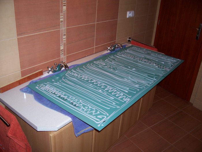

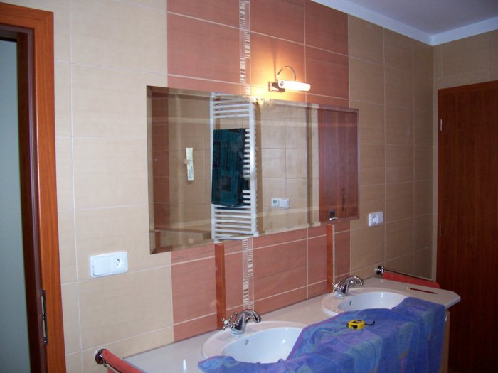

o 12.01.2011, 07:01 | tmx.806
foto k příspěvku  od tmx.806
o 12.01.2011, 07:06 | tmx.806

[ Link ] touto páskou jsem lepil zrcadlo velké jako je na foto výše, drží už 6 let.
