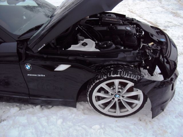

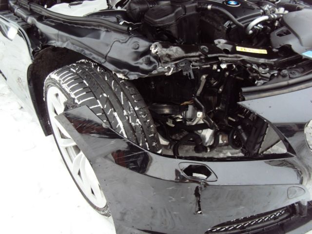

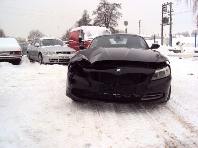

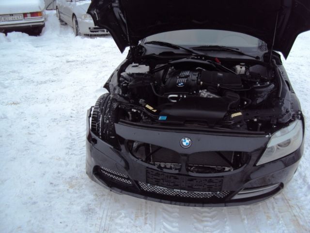

Chlapi poradte, v opravach aut se moc nevyznam, ale tohle me neskutecne laka..:) Z4 sDrive 35i, DCT prevodovka, "09, 9K km, jen trosku pokraple:o)
Motor + skrin v super stavu, odsral to pouze olejovy chladic, auto vrci a je pojizdne.
Jinak by mela byt spatna "jen" karoserie, ale jeden nosnik je ko.
Hlavni co me zajima - lze nejak zjistit / otestovat jestli to je hnute? Zase kdyby bylo tak by nesla sklapet strecha, ne? Ktera frci normalne.. Udajne to nebyla velka rana (ale zase celni pytle jsou venku), panovi se to splasilo na mokru na krizovatce.. V BMW mu rekli opravu 900K tak to napsali na totalku a prodalo se to v drazbe.
Hlavni dotaz - jestli to koupim a bude to hnute (coz asi pred koupi nezjistim) - pujde to narovnat? Preci jen je to kabrio - nejsou tam s tim nejake problemy?
Diky za odpovedi / poznatky, fakt v tomhle nejedu, auto jsem videl, jenze ja poznam pendrek, zitra se tam teprve chystam s mechanikem, ale stejne se radsi zeptam i tady - cim vic infa tim lip:)

Pytle venku:(
foto k příspěvku  od Martyn
o 09.01.2011, 14:45 | Martyn

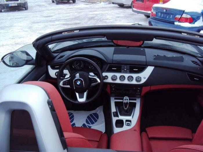

Karosarske dily, chladic a volant s pytlem muzu mit vse relativne za rozumne zanovni, jen nevim co s pytlem spolujezdce a hlavne s tim nosnikem?
o 09.01.2011, 15:34 | Rudi
jestli je to jak u VW, tak se vymění akorát vršek palubky. Ten nosník bude vědět spíš mechanik, ale mě by to jako problém nepřišlo, spíš mě zaráží ta cena opravy :-)
o 09.01.2011, 16:14 | Šestikule
opravit jde vše, takže spíš záleží, kolik za to v tomto stavu chtějí
o 09.01.2011, 16:25 | DITR
njn to je tak když si někdo něudělá havarijko u bme bohužel něco kolem 80ti tis ročně :) švagr to tak měl na 530D 2005tce
Rudi u vw to tak bylo už se mění celá palubovka :)
nosníku bych se moc nebál to se opraví už sem dělal větší kaše horší dobrý karosář to zvládne bude jestli se bude muset kvůli toho pytle dělat celá palubovka pujde asi hodně špatně sehnat chce to zjistit jestli měnit nebo pouze ten kus u spolujezdce...ale bude to slušná paleta za opravu nárazník ti opraví jakýkoli plastik díly tady psal Martyn já osobně bych se toho nebál !! a pokud je ta kaše za dobrou cenu tak bych do toho šel taky

o 09.01.2011, 16:56 | H-Honza (M)
koukal jsem na allegro.pl, vsechny dily dostupne za relativne slusne penize, ja bych se toho nebal.
Je tam jak karoserie, tak interier.
Palubka a volant s pytlema a prislusenstvim 3500 zlotych.
Kolik je ta cena tedy? O necem podobnym mi rikal kamarad a melo to byt za 550 000.

Ahoj, pokudo o auto opravdu sotjíš tak si myslím že opravit podle fotek by to mělo jít vcelku v pohodě :)..Poznáš až uvidíš co vše je KO.. Zjisti si nejdřív ceny dílů které by mohli být rozbití a.. u auta uvidíš jak se ti to vyplatí :)
Můj názor na sotolici s cabriem by neměl být problém..

Otazka je proc se toho bazar zbavuje a sam neopravi, kdyz je to tak "lehce" tukle. Uz jsem par takovych malych tukancu (dle bazaru) videl, a vetsinou to koncilo hnutym rizenim az po KO napravu.

Takhle to nemůžeš brát.. Bazar koupil za velmi levno a než aby scháněl lidi na opravu tak je lepší to prodat jako bořku :)..Pořád na tom vydělá dost a hlavně bez té práce co oprava obnáší...

ja myslim ze kdyz nekoukas na cenu a mas predstavu o tom co stoji dily, je lepsi jit nekam kde maji laserovou stolici.
Me delali bouracky v Oknech, maji veskere vybaveni, maji i lakovnu, a jsou na ne pozitivni reference, resp. vyjma place nad cenou jsem neslysel ze by nekdo rekl ze neco udelali spatne.
sikovny garazovy lepice mam taky, nicmene, jestli to je auto za pul mice, asi bych s ohledem na dalsi prodej apod. tuhle vec resil trochu na profi urovni.
Ono v nejaky lepsi dilne to sice bude drazsi, ale verim ze casove rychlejsi a lepsi co se vysledku tyce.

prijde mi divny že oprava 900k... ?? jasný bmw je levný na díly to ví každej ale tohle v tom případě musí bejt hlý tudíž to bude musset jít na stolici a otázka zdali to vůbec pude srovnat.....
bez předchozího ověření na laseru bych za to auto dal maximálně to co stojí motor s převodovkou jinak to je bezcenný....

Ja prave sehnal kontakt na prvniho majitele - co to rozstrelil, v bmw chteli menit komplet celou karoserii, proto 900. Tam nekoukaji na cenu, chteli to proste vymenit vsechno:) Takze pojistovna majiteli vyplatila totalku, auto si nechala a prodala v drazbe..
H-H presne jak rikas, neni to auto za par korun aby se to slepovalo co dum da..
o 09.01.2011, 18:58 | Martyn | Upraveno: 2011-01-09 18:59:09
Ale safra kdyby to bylo nejak hnuty tak preci nemuze jit sklapet ta pevna strecha ne?

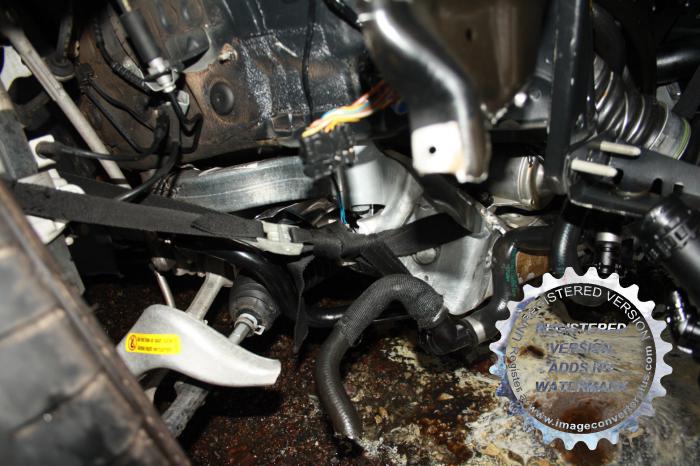

mej na pameti, ze celej predek je z hliniku, takze to neni zas uplne jednoduchy, o vytahovani na stolici to fakt neni... kdyz jsou pytle venku, je v 95% uhnutý cely nosnik dozadu, otazkou je o kolik, podle fotky nic moc nepoznas... samo se da to cele odstrojit, vyriznout/odvrtat poskozenou ctvrtku a dat jinou, nicmene uz vidim nasledny prodej, kde se z toho kazdej osype...

Tak nazivo to vypada mnohem vic nasracku nez na fotkach.. Hlavne tedy ta naprava utrzena.. Moc se mi to nelibi, mechanik ma cas az ve ctvrtek tak jsem tam byl zatim sam a nemam z toho moc dobry pocit:(

a jéje hliníková náprava.... já myslel že to kvůli problémum přestaly dělat a ejhle je to tady......
každopádně z foto to vypadá dost špatně...
v nejlepším případe abys sehnal tzv "čtvrtku" což nevim jak na tohle auto seženeš teda, jinak to bude asi totálka, jak je hlína tak jde celý auto většinou neb nápravnice to nepodrží vůbec a lisuješ nosník a kastli.... dělaly jsme jednu e60 která měla jen utrhlý kolo a tradá byla hnutá kompletně celá ač to nevypadalo ale dveře neseděly moc dobře .....takže z toho bylo tak trochu 3 stopý auto nakonec, vytáhnout nešlo na stolici víc......
já bych to nebral když to vidim...

Vyprdnul jsem se na to, holt si na Zko jeste rocek pockam:)
Je tam toho opravdu hodne navic co na prvni pohled nebylo videt.. Kdyby to bylo poskakovadlo po meste tak asi neni problem, ale 400+ HP auto co jezdi 300 svarovane fakt nechci:)
