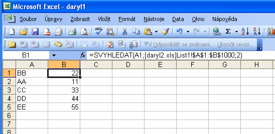

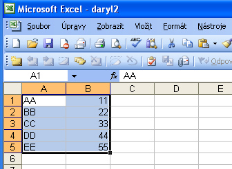

Nicmene zde je vzkaz pro pristi generace - jak na to:
daryl1 - soubor A
daryl2 - soubor B

o 08.01.2011, 07:07 | tmx.806
foto k příspěvku  od tmx.806

o 09.01.2011, 13:28 | tmx.806
JR: OK, tak v tom pripade bude vzorecek "trosku" slozitejsi...
=KDYŽ(JE.CHYBHODN(SVYHLEDAT(A1;[daryl2.xls]List1!$A$1:$B$1000;2;NEPRAVDA));"nenalezeno";(SVYHLEDAT(A1;[daryl2.xls]List1!$A$1:$B$1000;2;NEPRAVDA)))
tam kde nenajde shodu, vlozi slovo "nenalezeno"
o 09.01.2011, 13:29 | tmx.806
