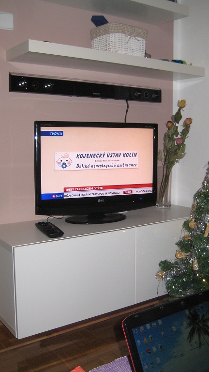

nebo to prodej a kup si treba tohle [ Link ] =
mam taky minibyt a staci to... na netu se to da koupit za 5,5t
(jsem to blejsknul s nejakou bejkarnou v TV :))
foto k příspěvku  od cob1,2HTP:)

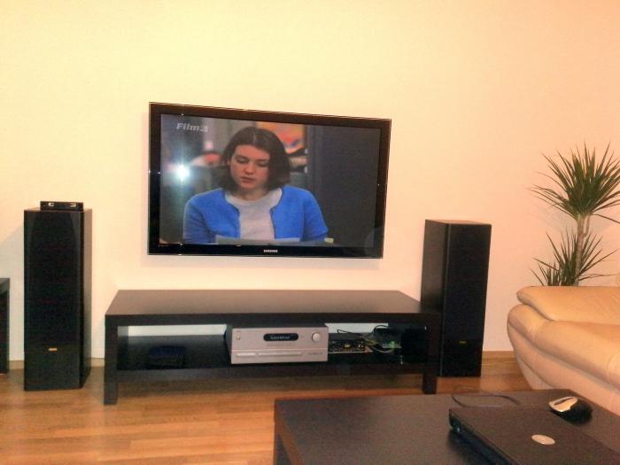

no a nebo koupit neco poradnyho...o))
foceno narychlo mobilem...
nicmene sloupy Jamo 98 a AV NAD 753,hraje to uzasne a to mam zatim jen stereo,casem az bude DVD dam 5:1

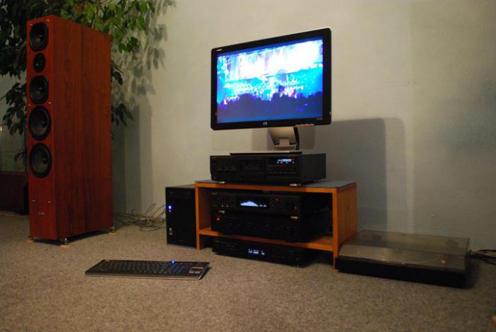

JJ asi tak jak se tu píše, prodal bych to autohifi a koupil něco domu ......
Zes: Vincent SV-129
CD: Pioneer PD-S502
TUNER: Denon TU-235RD
EQ: Technics SH-GE90
MGF: Technics RS-BX501
Gramo: Denon DP-21F + Předzesilovač Vincent PHO111
Repro: Dynavoice M-65 Dark Cherry
HTPC s Intel Atom 330 + prozatím LCD HP 24"
foto k příspěvku  od M@rtin
