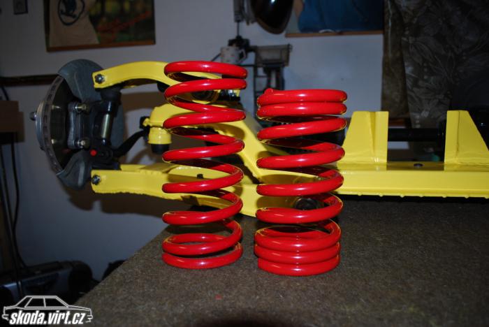

Lukasino: Jinak nevím jak je pružina uložená, ale pokud to půjde, doporučuju udělat třeba 2 a 2 závěrné závity z každé strany, pak si můžeš auto snížit dle potřeby bez změny charakteristiky pružiny.
foto k příspěvku  od Tuner#2
