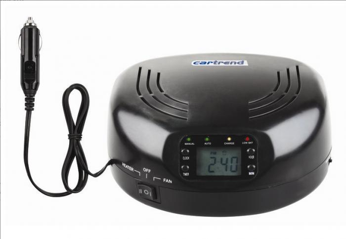

Má někdo zkušenosti s tímto vytápěním? Určitě od toho neočekávám že to vyhřeje auto v mrazu na 20°C, ale jen prostě aby se to trochu ohřálo a hlavně okna se rozmrazila a nemusel bych škrábat okna.
Nebo co si o tom myslíte? Samozřejmě Webasto je jiná liga, ale cenou taky.

nevybije to baterku?
o 05.01.2011, 18:26 | Luboš1
je tam ze si muze nastavit cas....takze to prace jezdi v 8 rano tak si to na 7hod nastavi a hotovo
o 05.01.2011, 18:26 | sonyk02
To má právě svojí nazávislou baterku, jde o to jak dlouho ta baterka vydrží vyhřívat. Přes zásuvku se to potom akorát dobíjí za jízdy.

můj názor je ten, že aby nějaké topidlo mělo v autě smysl, muselo by mít tak 500W, což je při 12V odběr nějakých 40A. Každému dojde, jaká by ta baterka musela být. Pokud se ale podívám na ten plastový kryt, který žádné extra výkony nehlásá, tak odhaduju, že to bude asi tak na hovno :-)
o 05.01.2011, 21:12 | mmozga
dalsi vec je ta za 40 A se ti v zivote neprojde pres zapalovac a pojistkama-navic takhle tenky draty.. EE

na ebay se prodavaji takove podlouhle, ktere das pod celni okno a nastavis, jedou pres zapalovac... kamarad to pouziva a je spokojenej, za 10min to vicemene odmrazi okno, auto to nevytopi ani omylem...

z tohoto žebráčka při akumulátoru 2,7Ah jak tam píšou můžeš teoreticky 30 minut brát 5,4A, což při 12V je necelejch 65W. Takže na odmrazení předního okna to možná stačit bude, ale za 2000Kč je to trochu drahá sranda.. použitý Webasto se při troše štěstí dá sehnat od 5000Kč a topný výkon 5kW za to stojí..

Tak pokdu ybch to potřeboval nutně řešit v dosahu sítě 230V, tak nejlevnější je topidlo kolem 1kW, k tomu stačí mechanické spínací hodiny za čento a topíš. Čas si nastavíš na dejme tomu 15´před odjezdm a výkon je regulovatelný na topilde ve 2-3 stupních. Pak to vyndáš, hodíš to do kufru či to je jedno a jedeš jak purkmistr.
tyhe krámy na 12V jsou na 2 věci. 150W je klidový příkon slušného zesilovače, ten by baterkuvycu během 15 minut, pak nenatartuješ (ono 150:12=circa 12,5A .-) )a že by to v sobě mělo A123 baterky?? Na to je to celkem levný, ale čověk neví. Pokud tam je gelovka Pb = nonsense.
o 06.01.2011, 13:24 | MPS
Tak jsem se mrknul - baterie 2,7Ah, čili 123 to rozhodně nejsou. A jelikož 2,7Ah = 1A po dobu 2,7hodin, jinými slovy nutných dejme tomu 20A pro cca 220W příkonu = 8 minut fajrování, tak mi vychází, že prachy se dají vyhodit efektivněji:-)A navíc se nesmíš zpozdit, protože když přijdeš 5minut po té, co je batrie na nule, tak to máš zmrzlý zas:-) kdepak, dobrý výjeb:-)
