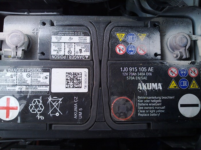

o 03.01.2011, 14:51 | Dragster | Upraveno: 2011-01-03 15:52:56
mám tam bych řekl tu samou jako ty, už jsem zkoušel ji někde hledat, ale vubec nikde ji nemůžu najít, vždy najdu jen Vartu nebo BOSCH, ale ty mají na výšku jak píšeš 190mm, tady jsem ji našel podle OE čísla co je uvedeno na origo. baterce,
ale vylezou vždy jen VARTA nebo BOSCH, AKUMA nikdy.
Foto je horší, foceno jen telefonem, to je origo co mám v Oktě 2.0TDI
Dej pak vědět co si tam nakonec dal.

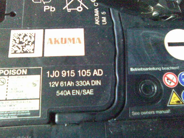

o 03.01.2011, 14:53 | Dragster
foto k příspěvku  od Dragster
o 03.01.2011, 14:59 | tappaja
Bych rek, ze mam uplne to samy. Jdu to odfotit.
o 03.01.2011, 15:11 | tappaja
Tak tu je ta moje, stari 4 roky, podle me by mohla vydrzet vic, ale co uz.
foto k příspěvku  od tappaja
