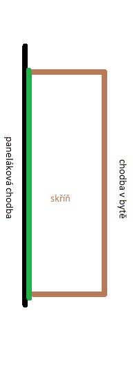

Ahoj, viz nadpis - potřeboval bych nějakým způsobem zateplit vnizřní zeď. Je tu někdo kdo s tím má zkušenosti? Nebo nějaký stavaři? Mám to tak, jak je vidět na obrázku. Ta zeď je celkem studená, je to takovej výklenek, ve kterým je udělaná skříň, která ho celej vyplní. Teď přes zimu se nám tam dělá plíseň (zelená čára). V chodbě v paneláku je celkem zima a do chodby v bytě se dostane teplo jen z bytu. Chtěl bych to vyřešit nadobro, než aby se to jen nečím zapatlalo a příští rok bych to tam neměl znova.
Předem díky za rady.

Já to teď asi nechápu... z toho nákresu vidím skříň na zdi v chodbě. Kde je výklenek?

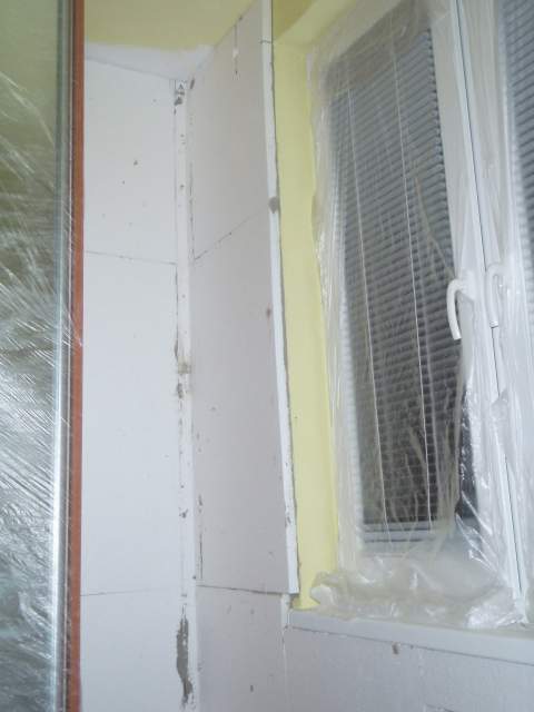

taky bydlím v přízemí a proto došlo k zateplení kuchyně, ložnice a dětského pokoje (vždy dvě stěny).
Jenom je kosa od sklepa, ale to vyřeší revitalizace ...

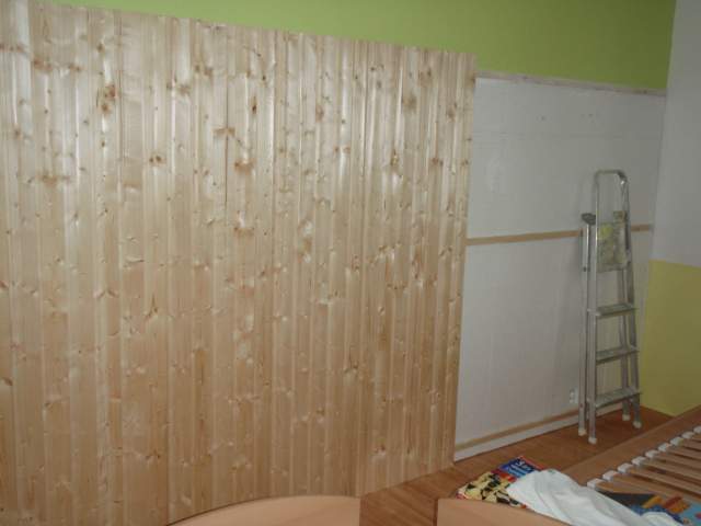

V dětském pokoji šlo zateplení pod palubky.
foto k příspěvku  od Kaproš

Dále pak jelikož pořád nevím, jak to tam přesně je, tak určitě pomůže dát skřín na nožičky/podložky a trochu odstavit od zdi. V případě paneláku plíseň řeší už opravud malá cirkulace vzduchu.

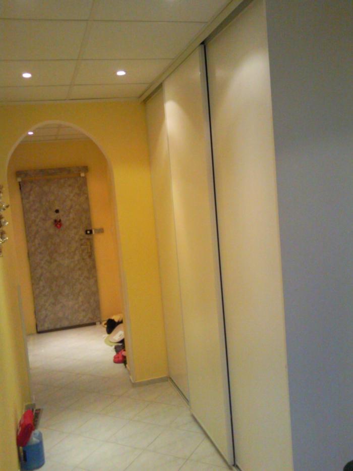

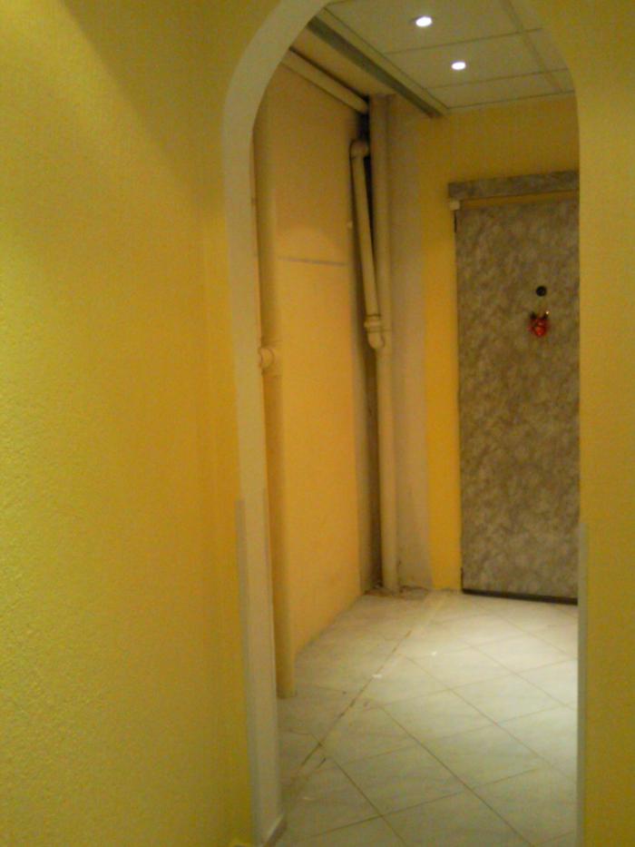

zkusil sem to nafotit, snad to pomuže, takdy je ten "vyklenek"
foto k příspěvku  od PK

a takováhle tam je skříň, jak je vidět, tak je to celý zaděláný od shora dolů - je to udělaný přesně na míru.
o 30.12.2010, 11:15 | Dudelina
Hm, tak to je naprd. To bych skoro nechával tu skříň na obou stranách pootevřenou a mohlo by to stačit. Záleží, do čeho se moc chceš pouštět.
Tady je to způsobené hlavně tou necirkulací vzduchu, protože i když je na chodbě "zima" tak to není pořád zas tak hrozné.

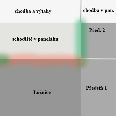

ještě podobnej problém mám v ložnici, která taky sousedí s chodbou (panelákovou). V rohu se drží vlhkost a sem tam se tam taky udělá plíseň. Na ty sousedící stěně (oranžová) je danej sádroš - nevim co pod ním je a jak to tam vypadá. Dělal to někdo před náma, co tady bydlel. Zelená jsou problémový místa.
