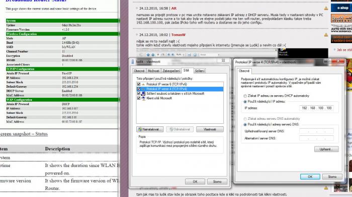

o 24.12.2010, 18:02 | TomasW
nějak se mi to nedaří najít :-(
tohle vidím když otevřu vlastnosti mojeho připojení k internetu (jmenuje se Ludik) a nevím co dál :-(

o 24.12.2010, 19:56 | AR
tam jak mas to ludik stav kde je obrazek toho pocitace kde si klikl na podrobnosti tak klikni vlastnosti.
vybehne ti jine okno a tam vyber TCP/IP ipv4 a tam to nastavis.

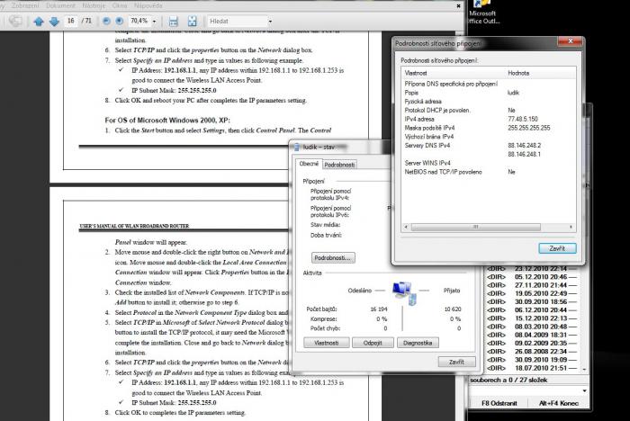

o 24.12.2010, 20:09 | TomasW
díky za pomoc, ale bohužel jsem kopyto a nedaří se mi to... zkusil jsem tam napsat to co jsi poradil, ale potom se vůbec nemůžu připojit k netu ani na PC...
do configu wifi routeru se dostanu jen když přepojím všechny kablíky ze switche do wifi routeru a z wifi jdu do PC... ale pak mi nejde net ani na PC ani na iphonu :-) raději to nechám po svátcích na nějakém profíkovi :-)

o 24.12.2010, 20:42 | AR
pocky pocky...prvne ten novy wifi router musis nastavit...to co sem ti psal ohledne te ip adresy ti bude fungovat jen pokud ten router pripojis naprimo kabelem k pc, samo ze ti pak prestane jet net. ten router nastavis a pak zapojis do site a zmenis nastaveni ip v pc na ziskat z dhcp...ovsem nevim jak ten router pobere to ze se musis vzdy prihlasovat aby ti ten net jel.
o 24.12.2010, 20:45 | Ghofig
myslim, ze ma PPPoE (na podobnem principu funguje adsl... akorat, ze to vytaci sam modem) takze v tom routeru na WANu musi nastavit to PPoE (zadat jmeno a heslo pomoci ktereho se pripojuje aktualne ted) a pak to zrusit v PC. Tam musi nechat jen normalni pripojeni pres LAN bez jmena a hesla
