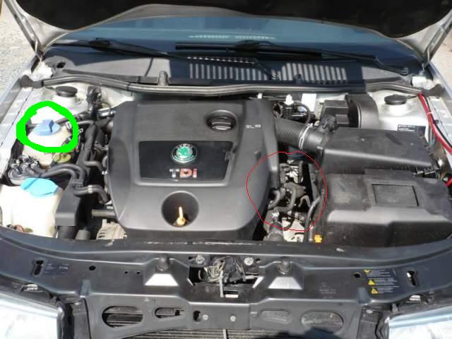

o 22.12.2010, 17:45 | Fresh
at se zkusi podivat na tohle, stane se to driv nebo pozdeji na kazdem PD, ta hadicka je v mistech na obrazku a je potazena sitkou.

o 22.12.2010, 17:48 | Losky
Fresh: No jo, problém asi je v tém, že mu to vyhazuje přepadem ven, takže to by asi neměla dělat hadička na druhé straně motoru, ne?

o 23.12.2010, 21:56 | Nismo.Power
začni u tý plastový příruby která je na prvnim obrázku..... častá závada u všech tdíček který to maj.... praská to tam a neni to vidět.....
bejt to hlava což je taky často tak to auto čadí dost a bude vařit nebo po otevření nádobky po tobě vyskočí voda....
