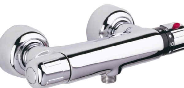

Zdar mam dotaz - budeme predelavat koupelnu a vzhledove i funkcne se mi libi termostaticka baterie - viz. [ Link ]
Jaka je ale praxe? Je to RD a voda se ohriva v bojleru cca 2m od koupelny. Chlapek co mi bude delat koupelnu mi to rozmlouva, ze to zlobi a stejne nedrzi teplotu a tak. Kdo to mate v baraku a ohřívanou vodu bojlerem, tak prosim o zkusenosti - diik.
foto k příspěvku  od rencek

Tenhle konkrétní typ nevim, ale dvě sprchy, dva bojlery a zatim na obou bez problémů. Jak je to principielně řešené nevim, když neni horká voda tak prostě teče taková jaká je, když je horká, teče taková jakou si nastavíš. Podle mě mnohem lepší než dva kohouty, akorát si zvyknout že se to jinak pouští a jinak reguluje :)

Měli jsme na vaně a zklamala. Kohoutek na štelování teploty šel nějak ztuha, neměl na sobě ani žádné vrobkování a mokrou rukou(nedej bože namydlenou)nebyla šance siteplotu regulovat.možná špatný kousek,ale vrátili jsme pákovou baterii a je klid.

no konkretne se mi libi tato - ma i kratky napust do vany.
Kubais - jo ty hladky kohoutky jsou asi blby, delai treba i klasicky kříž misto toho "válečku", to je na ovladani lepsi urcite.
