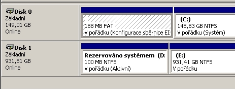

Má někdo zkušenost, vytuhly mi W7, dal jsem restart a Bootmbr nenalezen..
oprava instalačním CD nepomohla, navíc k disku není přístup, ani Partition Magic na něj nemůže, ztratilo se NTFS viz. screen..
Jediná utilita se na to dostane (Testdisk), díky ní jsem vykopíroval všechna důležitá data, ovšem dát dohromady ten NTFS oddíl se nepodařilo, jak zde názorně ukazují:
nějaké tipy ještě před komplet přeinstalací ?

acronis disk suite z Hiren's boot cd alebo skus na to pustit r-studio.....
o 16.12.2010, 16:51 | soray | Upraveno: 2010-12-16 17:51:36
Pripadne easeus data recovery wizard
o 17.12.2010, 07:28 | Crimson
to je právě ten problem, že mně se nic neztratilo, ani data, ani Partition.. vše tam je, jen mi to hlásí průzkumníkem "Disk není přístupný"
Nezafungovalo nic, data jsem vykopíroval a zrušil oddíly, format a načisto vše..
akorát že jsem končil ráno v 5h :-(

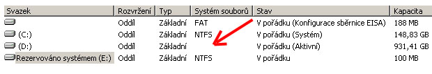

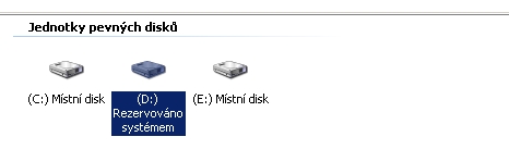

Ještě dotaz č.2:
Z nějakého důvodu se mi ve W7 odkryl ten 100MB oddíl rezervovaný systemem,
zobrazuje se mi jako normální disk a žere mi písmenko !
Netušíte jak ho zase zneviditelnit ?

Sorry už asi vím : gpedit.msc > Hide Enabled
