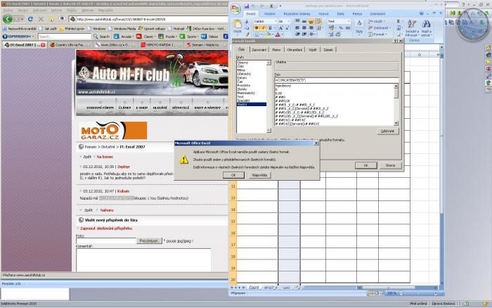

prosím o radu. Potřebuju aby mi to samo doplňovalo před číselnou hodnotu písmenko. V celém slopci stejné písmeno (v jednom D, v dalším R). Jak to jednoduše pořešit?
o 03.12.2010, 10:47 | Kubais
Napadá mě =CONCATENATE("D";sloupec s tou číselnou hodnotou)
o 03.12.2010, 10:57 | Zephyr
bohuzel :-(

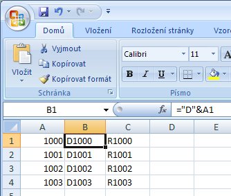

o 03.12.2010, 12:04 | giuseppe
Zephyr: ...jak jednoduché...

o 03.12.2010, 12:09 | Kubais | Upraveno: 2010-12-03 13:32:42
Nebo :D
Jen se to teda blbě rozkopírovává pro jednotlivý řádek..nebo to taky neumím :)

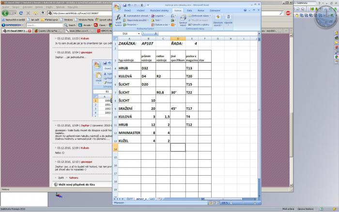

o 03.12.2010, 12:12 | Zephyr
jde o něco takového:

o 03.12.2010, 12:17 | Zephyr
hanx> jo šlo. Já vím co tam je a je mi to jasné. Tohle má sloužit pro obsluhu CNC. A u nás je takové nepsané pravidlo takhle značit nástroje (např. HRUB D12 R2)
Nerad bych jim v tom dělal zmatek.

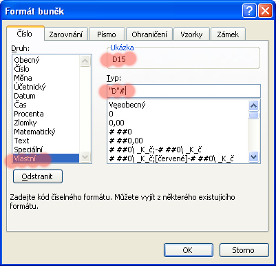

o 03.12.2010, 12:37 | tmx.806
oznac si cely sloupec, menu "format" -> "bunky" a zmen to podle tohodle obrazku...

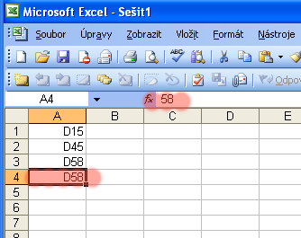

o 03.12.2010, 12:39 | tmx.806
tady je videt vysledek - hodnota v bunce je 58, ale zobrazuje se "D58"...

o 03.12.2010, 12:42 | tmx.806
petre, posli mi ji - klidne...
o 03.12.2010, 12:43 | Zephyr
Kubais už to mám
tmx.806 díky chlape. Jak jednoduché. Takhle jsem se o to pokoušel, ale chyběli mi ty uvozovky a nefungovalo to...
o 03.12.2010, 12:48 | Zephyr
tak jak to popisovali kluci mi to ukazoval kolega v práci, ale zdálo se mi to nějak zbytečně komplikované.
To co psal Tomaš jsem zkoušel, ale bohužel bez těch uvozovek to hlásilo chyby...
