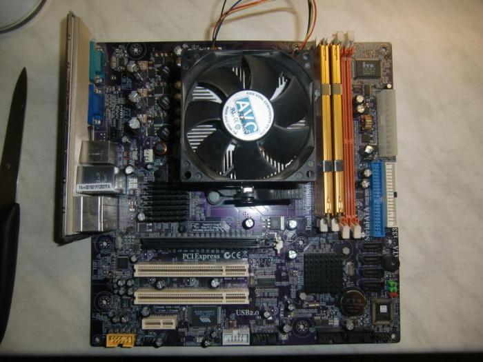

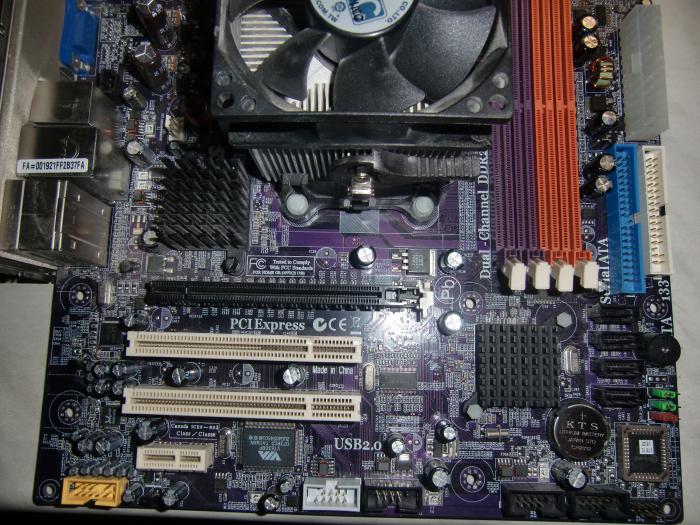

Asi nefachá deska, je to ECS HT2000, když zapnu PC vzadu na zdroji tak se rozběhnou větráky, ale obraz žádný a žádný zvuky od HDD a PC nejde vypnout podržením tlačítka, zkoušel jsem vyndat baterii a nic. Zdroj nový, GPU nová,RAMka nová, chci teda koupit novou desku pro procesor AMD Phenom 9500+, paměti mám DDR2 800mhz, a GPU HD 5770, tyhle věci mám nový tak pokud by jste se v tom vyznali poradte co koupit, bodne odkaz treba Alza nebo CZC, díky

o 19.11.2010, 21:15 | 20bad

o 19.11.2010, 21:16 | 20bad

o 19.11.2010, 21:53 | DaveX
No to, že je na desce napsané DDR 2 dual channe neznamená, že to je kompatibilní. No ale já osobně, bych dal na ty komponenty jinou desku...
