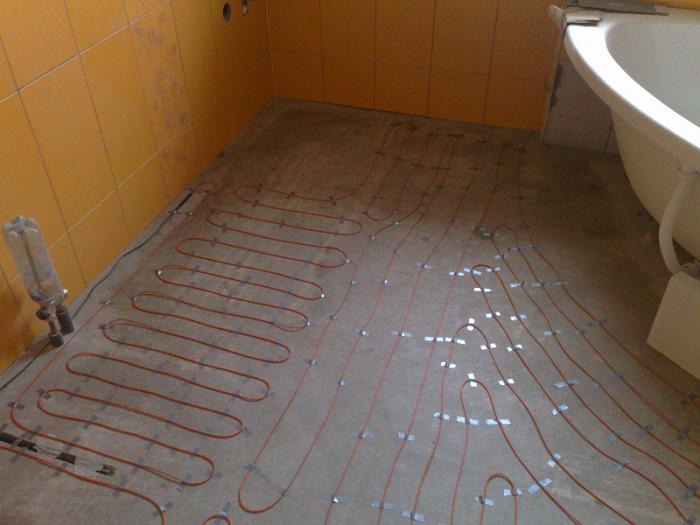

Ja daval topny draty do cely koupelny, na anhydrit, do lepidla pod dlazbu, s vyfrezovanou drazkou pro cilo v podlaze.
+ tento termostat
Mam to nastaveny, aby se v 5 rano zapnul na 22°C ve 22 vecer stlumil na 19°C. Chodi paradne.
foto k příspěvku  od Arnie_one

Tak musis si uvedomit, ze to nejede na plny vykon cely den, ani kdyz se to dohreje. To bych tam musel dat at to jede na 35°C a pak by to melo plny odber.
Uricte me to nesezere, mam tu 640W varinatu, ta v odkaze je preklik.
Ma to delsi nabeh, do tech 22°C ccca 2-3H. Kdyz, je dlazba prohrata doptapi.
Narazove to pouzit nejde, dlazbu az 10min neprohrejes.

Presneji receno, term. se da nastavovat po hodine, proste kdyz jsem doma je to 22°C a me to staci az az. hodiny co doma nejsu se temperujou, aby dlazba nevychladla a pak ten nastup nebyl dlouhej.
Chce si to vychytat, dle potreby, kazdej ma jiny teplotni navyky a potreby casovy.
Jiank jak se pise, kalsika husi krk v nem cidlo, proste dle manualu, delka vyska usazeni, delka sondy atp. misto ulozeni. (je to videt na obrazku, cerny husý krk)

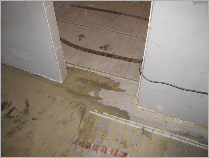

prodavame na prodejně tohle..a v pohodě...sam to mam doma na chodbě,v kuchyni v koupelne...samo že ne jako hlavni vytapení,ale jako doplnkové vytapění...jde i to že potom nemusíš tolik vytapet mistnosti topením,protože pocit chladu ti jde od nohou...
foto k příspěvku  od Kapka
