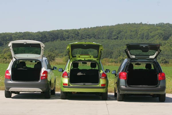

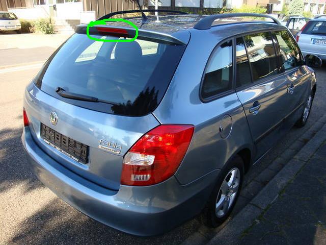

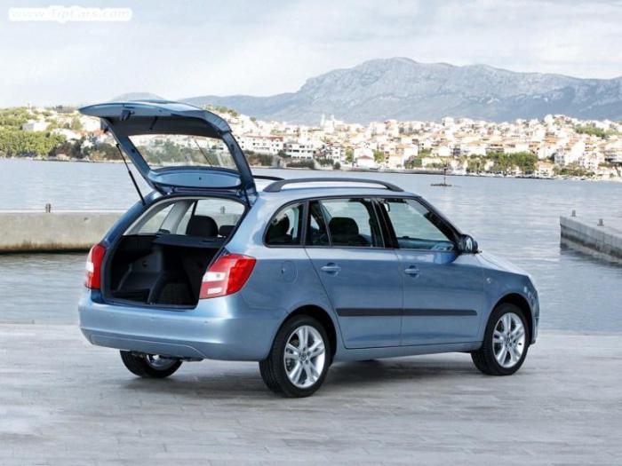

o 11.11.2010, 20:51 | Lukasino
snad alespon trochu pomohu :) hodne blba fotka, ale je to videt
foto k příspěvku  od Lukasino
o 11.11.2010, 20:55 | Lukasino
koncim :o)
o 11.11.2010, 20:58 | Dragster
Jo díky pomohlo pro představu hodně, v horní části je pouze ta gumová záslepka.
Není tam to světlo nacvaklé z venku?
