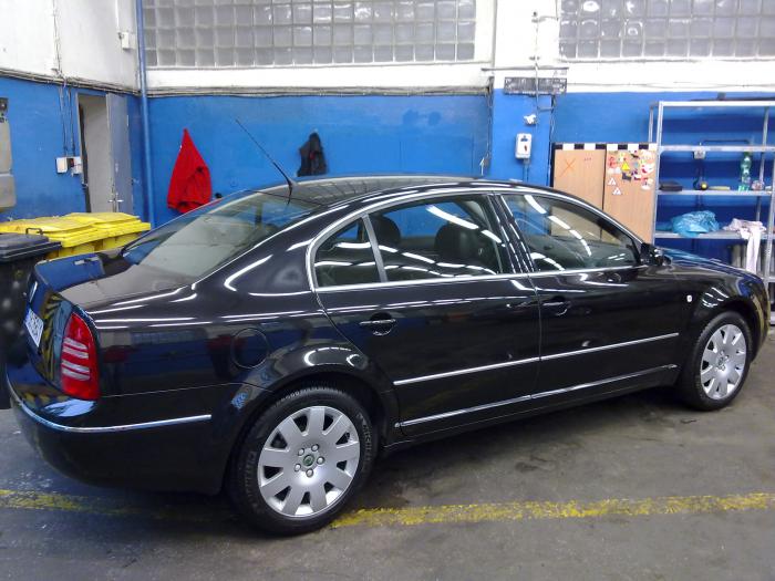

mam 2,8i v manualu ve full vybave, vsechno funkcni jezdim s nim rok a zadnej problem ..spotreba prumer na 4tis km 9,3L ,podvozek je mekej, nema smysl s nim delat kraviny je to tezky,pouzivam ho na dlouhy cesty vetsinou dalnice ,ale jinak liny to neni..nevim jak je mysleno ustrelovani prdele v zatackach ale s ESP nemam problem. Jeste jezdim s bmw330i tam je podvozek na jiny urovni nema smysl porovnavat ..
ke stavu asi zalezi kus od kusu ,tento byl kupovany ve 110tis vsechno origo, servisovano ,zadny vady laku pres [ Link ]

Snuky: tohle není full -nevidím solar panel:-) Ale možná jen blbý úhel fotky. A ledničku-máš??
o 05.11.2010, 19:18 | snuky | Upraveno: 2010-11-05 20:37:54
Zdeny60:je to pocatek rv 04, zadni el.sedacky,dira v predni sedacce spolujezdce na nohy, solar sibr a predni parkovaci senzory se davali az od 05 je to tak ?jestli ne tak mi to chybi :)

to snukyho když je ve full tak to je podle mě použitelný auto, bez výbavy bych supa nechtěl ani za zlatý prase to auto je prostě nemastný neslaný a je hrozně nudný... když bude opravdu plně naložený tak se na to dá koukat a neni to tak hrozný ale pokud kvalitní škodovku tak jedině novej superb to je opravdu kvalitní auto tyhle starý sou prostě prašt jak uhod stejný jak ostatní dobový auta z koncernu tudíž nemastný neslaný auta z A do B s tim že většina se pořád sere.....
