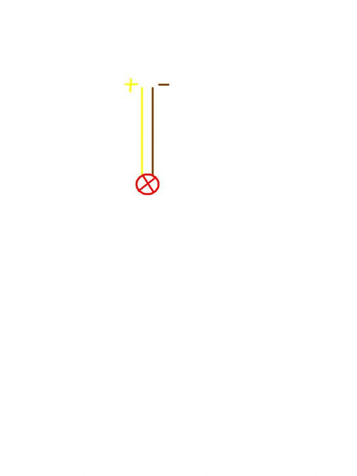

Je to už nějaký pátek, co jsem ze školy a proto Vás prosím o lama dotaz.
Jak zapojit odpor paralerně k žárovce?
Koupil jsem si LED do denního svícení a musím tam vložit odpor, aby mi to neřvalo, že je prasklá žárovka.
Zkuste mi to dokreslit k obrázku,
díky

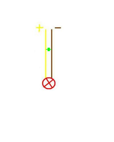

zapojil jsem to takhle a hlásí to pořád chybu.

o 04.11.2010, 17:18 | Kacko
to je seriove, paralelne to je jako kdyz ho otocis o 90stupnu a jendu nozicku das na minusovej kabel

o 04.11.2010, 17:49 | JR
Kasko udelal seriovo/paralelni zapojeni :-)

o 04.11.2010, 19:40 | Meteorik
Je ti doufám jasné že část proudu poteče tím resistorem, takže budeš mít malé topítko přímo někde v autě. Doporučuju spíš předělat pípák na jinej pracovní bod. A když ne tak odpor dát výkonový (dle proudu) a nenamáčknout ho na nic hořlavého :)
o 05.11.2010, 16:25 | kasko
odpor bude ihned za mlhovkou v násrazníku, kde na něj budo ufoukat vzduch. A bude přišroubován na plech, takže by to mělo být OK
