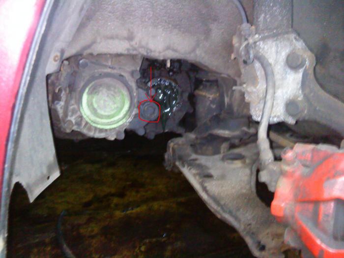

Hoj, potreboval bych pomoc. Jak se kontroluje olej v prevodovce u Toleda 2.0 benzin,rv 91? Zacla mi hvizdat pětka, tak chci kouknout jestli to nejede na sucho. Díky za rady.

Myslim ze tam bude nekde po strane sroub na imbus nebo neco takovyho..vetsinou bejva po smeru jizdy..Kdyz se povoli nebo vynda tak musi tect olej..pokud ne muzes dopumpovat timhle otvorem nebo tam nekde bude jeste napousteci sroub..

tady mas kontrolni a nalejvaci sroub zaroven
foto k příspěvku  od Jindrs
