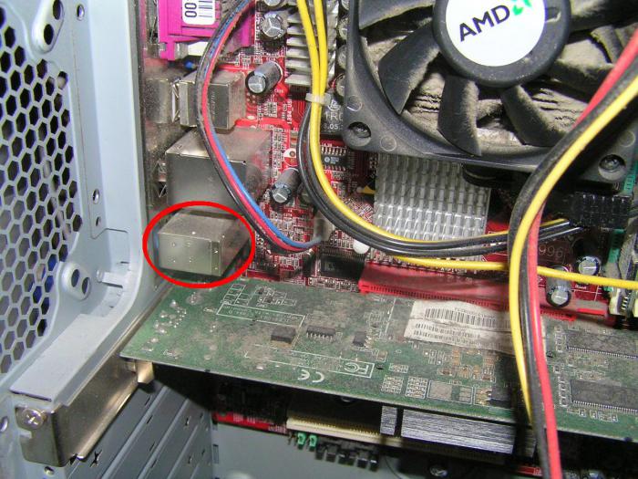

potřeboval bych poradit jaký ovladače stáhnout a kde. po kompletnim formátování a znovu nainstalování xp mi nejde zvuk. myslel jsem že otevřu pc a opíšu tam něco podle čeho to stáhnu, ale po otevření jsem na nic nepřišel. poradí někdo?

o 31.10.2010, 20:30 | luda551 | Upraveno: 2010-10-31 21:49:29
mrkni jak se jmenuje zakladovka pak zadej do googlu *jmeno zakl. desky pripadne napis driver* najede ti stranka vyrobce a je to...
o 31.10.2010, 20:34 | hawai
dík, a ještě mi prosim řekni kde bych to asi tak měl hledat?
o 31.10.2010, 20:36 | muSlim | Upraveno: 2010-10-31 21:55:28
Podľa farby to bude možno Microstar. Hľadaj väčšie písmená než zbytok čo je na doske písané, väčšinou to býva v prednej alebo zadnej časti, ak sa dívaš na dosku tak že "vzadu" má vstupy/výstupy. Niečo ako ten nápis 996 nad tou grafikou, napravo od chladiča na doske v pravom dolnom rohu :-)

o 31.10.2010, 20:44 | hawai
tak buď tu vidim N1996, potom MS-7181 ver:2.0 a nebo K8MM3 H bude to něco z toho?
o 31.10.2010, 20:44 | muSlim
2 Schejby: jasne, chlapec ešte ani nevie akú má dosku ale na stahuj a slunečnici to hneď nájde... lol :-)
2 hawai: skús vyfotiť celú dosku, na stránkach výrobcu to bude 100%, v najhoršom to budú mať v archíve. Podľa farby ale tipujem buď Microstar, alebo lacný mainstream ECS a podobne...
o 31.10.2010, 20:45 | muSlim
Tak MS-7181 ver 2.0 je jasná vec, je to Microstar, vydrž skúsim Ti to vyhľadať...

o 31.10.2010, 21:01 | Crimson
1. na stránkách výrobce zadat typ desky + download driver
2. přečíst na čipu typ zvukovky
3. pust Everest Ultimate.exe (stahni pokud nemáš)
nemusíš ho ani instalovat, ten ti vykecá vše o HW
o 31.10.2010, 21:29 | soray
Pripadne muzes zkusit HWinfo32. Taky vykece vse.
Nicmene bych zacal vyluxovanim toho hegese v case...

o 01.11.2010, 03:04 | maresk
soray: ten prachovej bordel bych spíš vyfoukal kompresůrkem - tenhle humus vysavač neveme :-)
aneb
HAWAI: koukej si to vypucovat, nebo se ti to začne brzo pořádně přehřívat a budeš mít o potíže s počítadlem postaráno :-((
