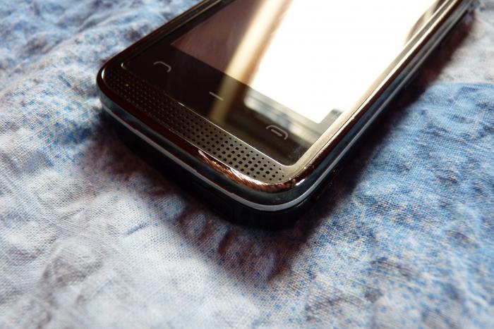

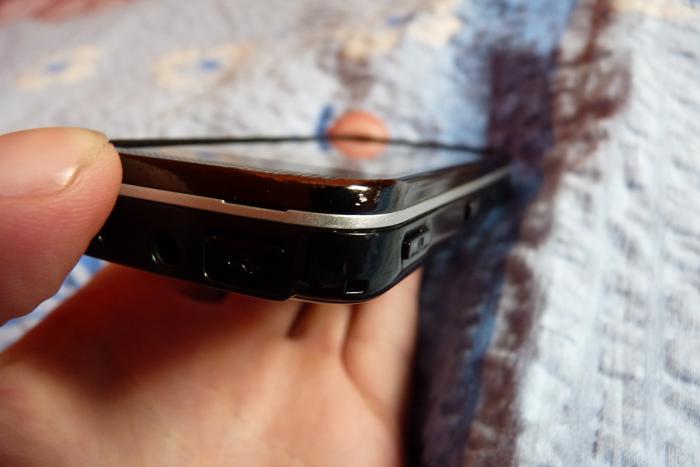

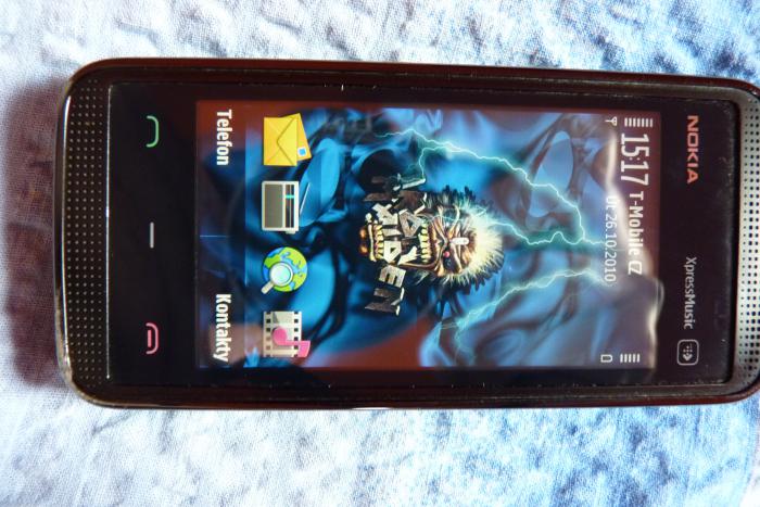

Ahoj, vlastním necelý rok Nokii 5530 a tak nějak fungoval docela dobře. Poslední tři měsíce se seká, ukončujou se aplikace sami od sebe, dám ho nabít a někdy se stane, že je za pár hodin vybitý a pak zase 14 dní vyšlapuje v pohodě. Tak jsem ho před 2 týdny donesl do autorizovaného servisu Nokia a že se ozvou. Nikdo se neozval, tak jsem tam volal a tel prý si mohu vyzvednout s tím, že není opraven, jelikož je poškozen na povrchu telefonu (odřený). Prý mi záruku nezamítli, ale nechtějí to opravit a prý mám zkusit jiný autorizovaný servis či prodejnu, kde jsem ho kupoval. Ptal jsem se, zda tam nejde nahrát nový soft, že jo, ale ať si připravím 400. Tak jsem si ho přehrál doma sám a pořád stejné. Navíc jak jsem ho nesl z opravny, všiml jsem si, že se přidala nová věc. Nejde z něj telefonovat. Vždy když vytočím číslo, tak se vypne. Net, sms fungujou. Nevíte, jak mám pokračovat dál? Nemůžu si pomoct, ale přijde mi to trošku nefér, mě jen takhle se mnou vyběhnout. Proklínám, že jsem tam nešel dřív, to ještě nebyl odřený roh telefonu:(
foto k příspěvku  od Losky
o 26.10.2010, 15:42 | Losky
o 26.10.2010, 15:43 | Losky

to spíš vypadá jako že máš dovozovku a proto s tebou vyjebali..

Když jsem mu říkal, že plno lidí si odře tel, zda přijdou o záruku, tak něco hemzal o tom, že poškozený díl musí poslat do Nokie (nevím kam) a ta jim to pak proplatí. Ale v mém případě by jim to neproplatili. Prý je vidět, že mobil spadnul a tím se mohlo něco pokazit na základní desce či procesoru:) Jsem v tomhle laik, ale myslím, že mi věšel bulíky na nos. Je zde vidět, že je to chyba softu, ale pokud nový neexistuje, tak to vyřešit asi nejde. Nevím

jestli to je sedivka zjistis podle product code co je pod baterkou, jakou mas verzi softu? zjistis *#0000#, mel by byt i novejsi nez 2009, to ze podle nokia stranek ti na tvuj PCode nenaslo novejsi firmware neznamena ze neni, pro nektere PCode nemusi vubec byt aktualizace, ja na svou 5800 taky novy jeste nemam ale na jinem PC uz je, tam pak staci zmenit PC a tahas novy
o 26.10.2010, 20:39 | Losky
drebb: verze softu je 10.0.050
datum verze softu je 25-06-2009
product code: 0591934
