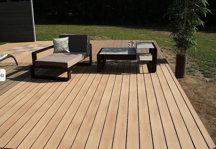

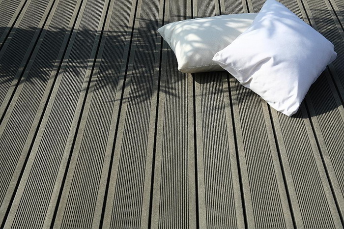

Potřebuju také tip z čeho terasu z obýváku, dlažbu nechcem,
nedělal někdo terasu z toho Woodplastiku, nevíte jak to vychází, tak nějak jsem našel 2000/m2, docela dost
potřebujem 3,5m x 3,5m
jiný podobný materiál ?
Zdenku z čeho tys to dělal, když jsem byl onehdá u vás ?
