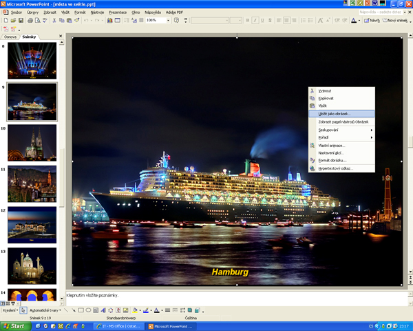

edit: tak sem zkusil cvicne nejakej pps a na pravym kliku je ulozit obrázek jako...

o 23.10.2010, 23:19 | Pekys
tady to vidis
foto k příspěvku  od Pekys

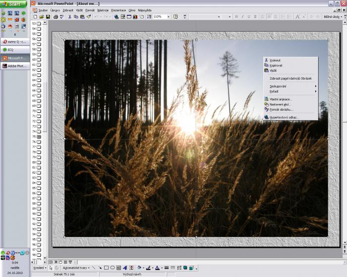

o 24.10.2010, 00:07 | radek.613
Pekys: ha, máš zákeřně větší nabídku operací, nevím jestli to bude vidět, ale já mám to "pravomyší" menu menší, volba "uložit jako obrázek" tu není...
foto k příspěvku  od radek.613

o 24.10.2010, 01:12 | radek.613
Klasické "kopírovat" nacpe data v nějakém pseudoformátu do systémové schránky, ale nelze je z ní "vložit" do žádného z grafických editorů ani do prohlížečů obrázků - nerozumí jim. Ale Slim na to kápnul, microsoftí PhotoEditor coby doplněk Office ten pseudoformát umí a již se zadařilo. Díky pane.
Tedy, kdo budete bojovat se stejnou věcí a váš PPoint neumí přímý výstup "uložit jako obrázek", je nutné volit "kopírovat", následně užít Microsoft PhotoEditor a v něm v editačním menu "paste as a new image" což a výsledek si uložit v patřičném formátu - jpeg, apod.
