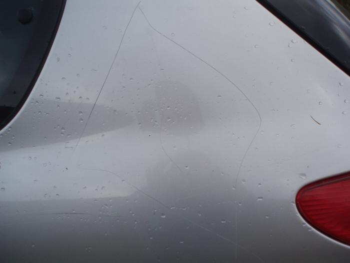

Před několika dny mi nějaký soused odpoledne mezi 8-16hodinou obej auto klíčem,kůly parkování u domu, mam tušení mezi třema sousedama že jeden znich to byl,ponaučení budou mít vsechni.Tak jen ukazu jak to vypadá a jak se to pokusím vyleštit+odpravit.

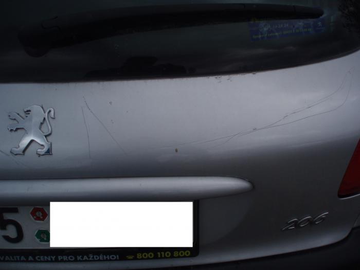

Před mytim

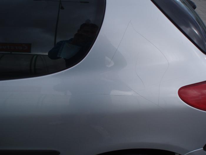

Pred mytim

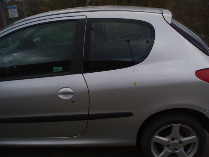

Po myti

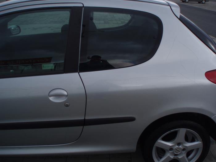

po myti

Tempo ale nejak zvlast nepomohlo.

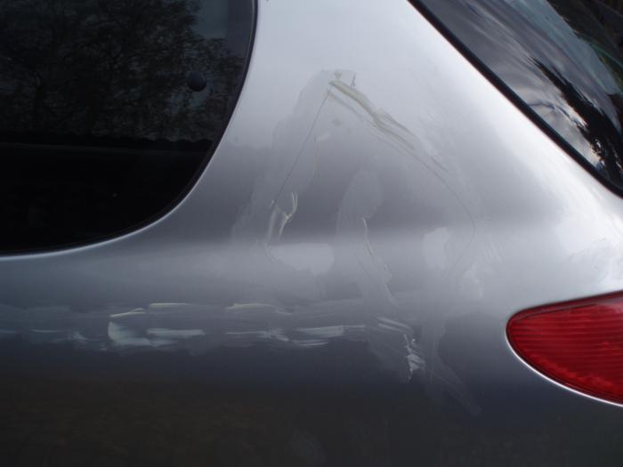

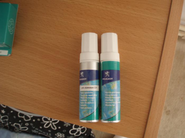

Opravna tuzka peugeot barva + lak zkusim dal tepsi foto ale foti se to naprd

Abych to jeste upresnil urcite nebudu trestat nikoho jen tak ale zacelo to prokoplim blatnikem,stiznosti na UMU,a konci tutim,auto je odrene po celem boku+zadni dvere+zadni sklo,a na strane jak je videt nakreslene prirozeni.

Zde je videt znak renaltu:-)

Můj názor je že opravovat tohle tužkou s barvou a lakem = úplně zbytečná práce. Akorát si tu .... obtáhneš a bude to vidět dvakrát líp. Zajeď si k lakošovi, ať ti strhne vrstvu, do které to máš vyrytý a zaleští. Pokud je to až do barvy (nebo základu) tak budeš muset lakovat...

FBS....Nekde je to vydrene az na kastly,uvidime az to obtahnu malim steteckem a pak to zkusim rozlestit s lestickou.Po vikendu dam foto jak to bude vypadat.

já to vidím jako FBS, s touhle tužkou zbytečná práce ...
bude to vidět

tyhle opravný tužky bych použil maximálně na hrany dveří, kde je odloupnutá barva, ale takhle na plochu určitě ne ...
ta vrstva barvy na tom bude vždycky vidět, jestli je pošrábaný jen vrchní lak, tak to by ještě rozleštit šlo (je leštění a leštění), ale jestli to je hluboký, tak rozbrousit a znovu stříknout

Tak teďka jsem byl u autolakýrníka,a ten říkal že nějaké škrábance půjdou 2000 smirkem,ale zbyten ne a že tužka bude videt že tužka je naprd,a jak tu nikdo psal že když to už jednou udělal udělá to i podruhé,takže tuten tejden koupím kameru schovám jí a budu parkovat furt na stejném místě a budu jen čekat než se to stane,pak tu osobu vystřelím z kecek, a půjdu na policii.
