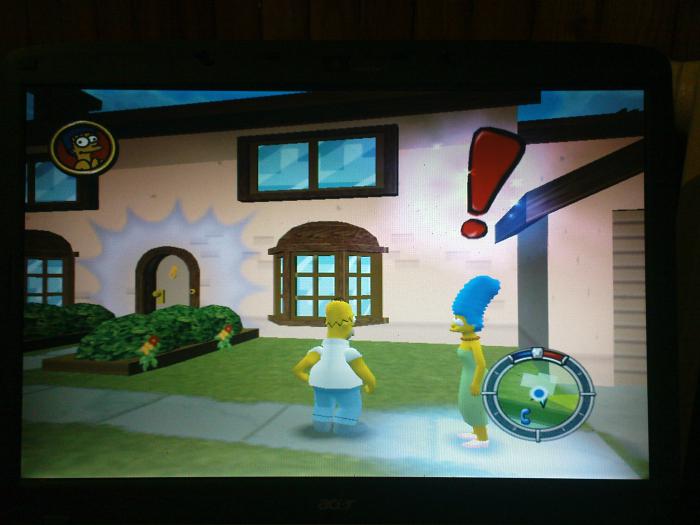

čus, hry vubec nehraju, ale chtel jsem neco jen tak kdyz je chvilku cas a neni co delat, nic narocnyho u ceho bych sedel x-hodin denne. byly mi doporuceni ,,Simpsonovi,, coz se mi zdalo docela fajn, lehka pohoda hra na par minut denne. v pohode jsem nainstaloval, zapnul ale pokazdy kdyz zacnu hrat tak cca po minute vypadne obraz a nejde nic delat, pomuze jen tvrdej restart. ani preinstalovani nepomohlo, nevite cim to muze byt?
foto k příspěvku  od hawai

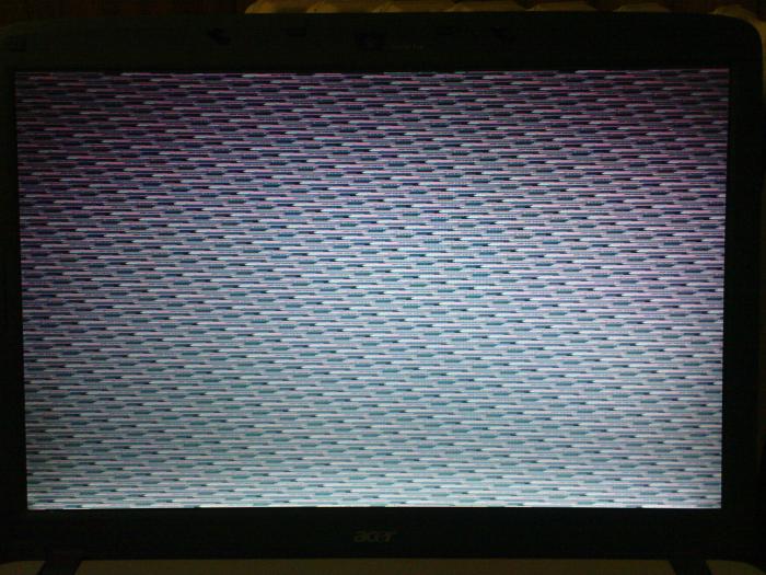

o 19.10.2010, 00:17 | hawai
cca po minute hrani
o 19.10.2010, 01:03 | Nismo.Power
zkus jinou hru, nějakou podobně či víc náročnou zdali to udělá taky.... pokud ano tak grafika kaput popř. se blbě chladí, ve 3D se projevuje jinak než když se plácáš po ploše ve 2D ....
když ne tak přeinstaluj ovladače grafiky na nejnovější verzi
o 19.10.2010, 07:48 | Bucci
jako NP
o 19.10.2010, 09:03 | mrazik
Urcite grafika, koukni po novych ovladacich. Mel jsem neco podobneho a pomohlo to.
o 19.10.2010, 14:40 | hanx
nemusí to bejt jen grafika... může to bejt i bios nebo zanesený větráky (přehřívá se)
o 20.10.2010, 13:07 | Skid-TDI
jak se presne jmenuje tahle hra? Diky
o 20.10.2010, 13:07 | Skid-TDI | Upraveno: 2010-10-20 13:24:11
Double
o 20.10.2010, 13:16 | luda551
simpson hit & run aspon myslim na ps2 sem ji hral strasne :D
o 20.10.2010, 13:53 | hawai
Skid-TDI¨: přesně jak píše luda551. the simpson hit & run
jinak to asi bude tim větrákem, už nejakou dobu divne vrcel, nakonec včera odešel úplně, tak už je objednanej novej. tak se uvidí až přijde
