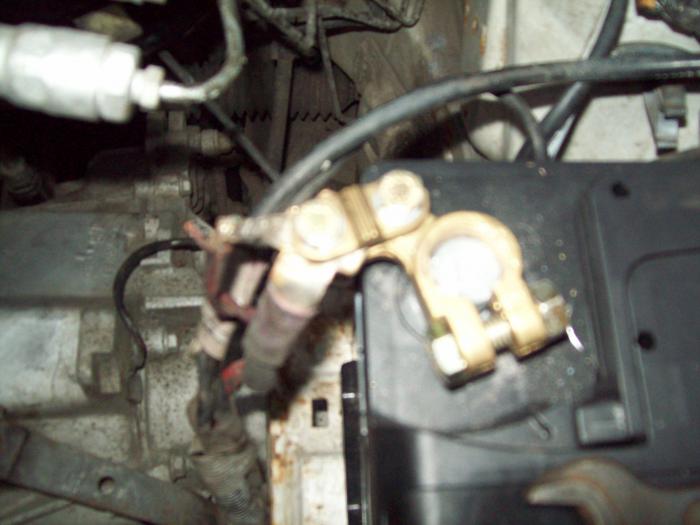

o 19.10.2010, 17:30 | endru.ondra
Zítra to nafotim, oni sou tak zničený že sem je nemoch dát ani pořádně na svorku takže stejně musim koupit nový.
o 20.10.2010, 17:31 | endru.ondra
Tady máte fotky
foto k příspěvku  od endru.ondra

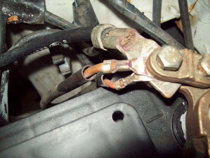

o 20.10.2010, 17:33 | endru.ondra
Moc to tam vydět neni ale aspon něco
o 20.10.2010, 19:46 | Nismo.Power
tomu nic neni..... jinak přesně tyhle svorky sou na hovno
o 20.10.2010, 20:12 | endru.ondra
Takže to můžou dělat ty svorky?
o 20.10.2010, 20:40 | endru.ondra
a který svorky by si mě doporučil ?
