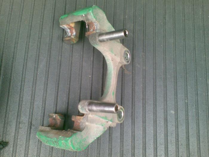

Já mám adeptérové brzdy, tudíš max bude vymletej adaptér/držák nebo brzdič. Nicméně deska je přilepená a nevypadá, že by se mrcasila. Pro zkoušku jí můžu něcím vypodložit aby fakt měla zabráněný pohyb.
o 15.10.2010, 10:12 | Vasekkch

o 15.10.2010, 10:14 | Nismo.Power
tak leda ten adaptér teda.... je možný že je z nějakýho matroše kterej se časem vymele....

o 15.10.2010, 10:56 | cupra.165 | Upraveno: 2010-10-15 11:13:42
Tipuji vymletej zavit adapteru.

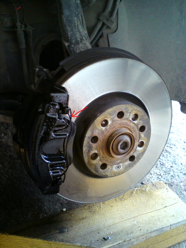

o 15.10.2010, 11:09 | Vasekkch
Tak zánovní adaptér mám u sebe, tak jsem zvědav na změnu :)
foto k příspěvku  od Vasekkch
o 15.10.2010, 11:10 | Vasekkch
vympletej závit být může, protože jsem dost dlouhou dobu jezdil bez té pružinky, takže třmen si lítal jak chtěl.
