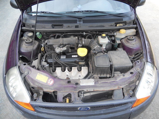

Chtěl bych posbíratnějaké informace o tomto voze. Rok výroby 1998, motor 1.3 44kW.
Např. co se do toho leje za olej. Nebo zda má někdo nějaký plast díl nebo kontakt. atd.

o 14.10.2010, 21:21 | Nismo.Power
na tom autě nic nevykoukáš tak k čemu informace :)
zaprvý je to auto bud pro buchtu nebo bukvice, zadruhý je to podvozek starý fiesty a víceméně všechno je shodný, motor uplně stejně taky stará fiesta OHV víceméně nezničitelný..... olej se tam leje takovej jakej zrovna najdeš.... 10w-40 bych tam lil tak do najetejch 250tis pak už bych dával jen 15w-40 neb 10ka už je luxus zbytečnej
připrav se na to že se tam hodně sere :
zadní uložení tlumičů, zadní ložiska
kabel svazek ve dveřích
zadní silentbloky v př. ramenou...
pokud hodláš řešit ruplej nárazník tak si připrav nervy na sundavání a rovnou si ve fordu nakup plastový příchytky co ho držej po stranách stojej pár kaček a budeš je potřebovat.....

rezne jak kazdy ford, je treba se podivat jak je na tom s korozi, kdyz ho kopis tak vyvalit voskem a bude klid, rado hnijou kolem nadrze, jinak motor uplne v klidu, 1.3 s rozvodovym retezem nebude chtit zadnou udrzbu, podvozek super, vleze se s tim vsude, v kazdem rohu kolo, zadne velke previsy, auto do mesta super za super penize. predni naraznik neres. Vidim, ze i slusne vybaveny. Ceny ND zadna hruza, je to vlasne Fiesta jak pise Nismo. Mame doma kacko 10 roku a nikdy zadny problem. akorat se musel vyvarit plast kolem vicka nadrze. Jaka tam je cena jestli muzu vedet?

neni to enduratec je to starej humpoláckej motor jak píšu tak OHV .... rozvod řetězem kterej novej stojí 250kč ale kupovat ho nebudeš muset asi ani po milionu km....
já dávám u tohohle motoru s klidnym svidomim jedničku z trojky když si nechci opotřebovat brzdy a motoru je to asi fakt jedno, pustíš spojku zabloknou se kola a po chvilce to nahodí asi tak 9tis otáček a brzdí ..... to udělej někde u tdíčka a uvidíš ten tanec ventilů :)
