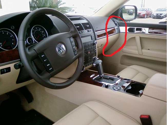

Mno nejdou zevnitř otevřít... právě kdyby to šlo tak odentame tapecírung nebo co to je.. ale tma to máš vlastně až vedle palubovky a to ty packy tam neodháknu... bude asy vapadlí táhlo od kliky... ale jak se tma dostat když to nejde otevřít ... :-(

Oktávák... zde ti přiložím obrázek.. a popiš jak mám vyndat tapecírung se zavřenýma dveřma u tý palubovky máš to řerveně označené...

táhlo od kliky a vnitřní kličky má vw nezávisle na sobě, tudíž problém někde v západce u zámku a to ti něpřeju, tapec nesundáš dokud neotevřeš dveře.....
první co tak bych vzal nějakej povolovací sprej a podle toho kde je zámek u židiče tak bych vystříkal to místo u spolujezdce, potom po chvilce zkusil přes nějakej hadr bušit okolo toho místa se zámkem jestli ten problém v zámku neodskočí a když ani to ne tak pak už asi jen flexa a řezat dveře ven a sehnat jiný....

Nismo.Power: řezat dveře? nestačilo by jen rozjebat tapec zevnitř? ;-)

Augi.. ale tma je to až za palubovku... zejtra to ještě nějak s chlapama pořešíme... Ale jinak děkuji lidem ty co mi poradily a ty co ještě třeba poradí :-)
