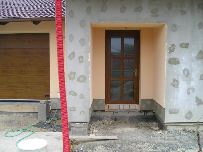

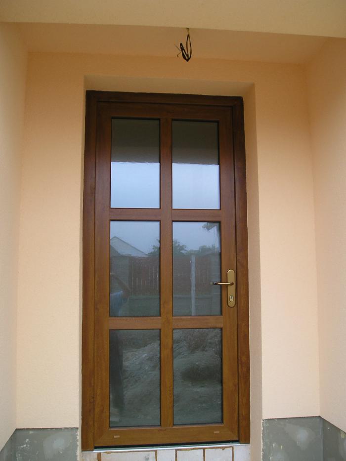

No, já na radu od mazlig-a, s kterým jsem konzultoval okna a dveře, jsem šel nakonec do dveří - plastový profil - zesileny a trojsklo dovnitř dveří.

o 12.10.2010, 08:46 | tappaja
Ja mam tez plastovy + trojsklo, ne kazda firma to umi.

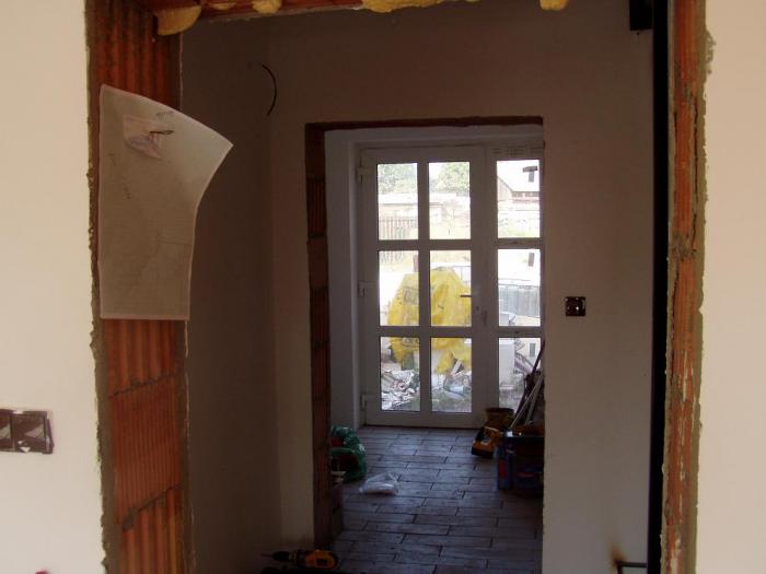

o 12.10.2010, 12:05 | MazliG
lucni.konik: teplo, světlo, líp drží a levnější než prohnutý výplně .o) chytrej kluk
GU zámek - automat, fabka na ležáka CISA, TITAN
tappaja: tohle umí každá firma, to je rozčleněno obyč příčkama

o 12.10.2010, 12:06 | MazliG
foto k příspěvku  od MazliG
o 12.10.2010, 12:07 | MazliG

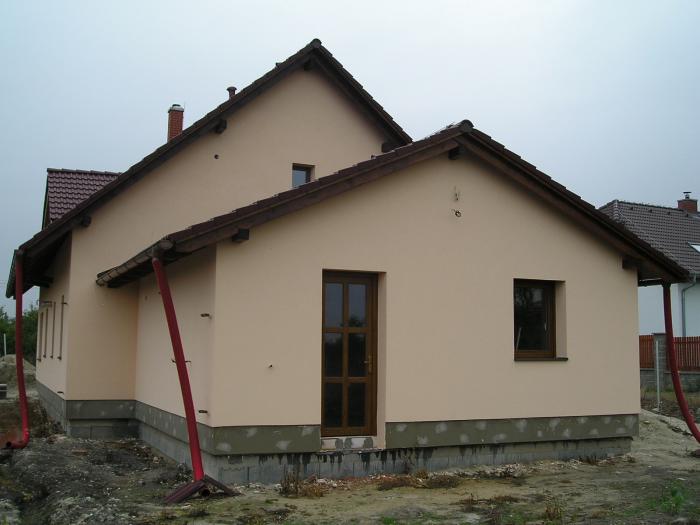

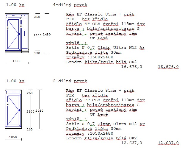

Ja mam tohle, ceny + 10%DPH
Mam vlastne do baraku dvoje dvere, hlavni vstupni a pak z boku vstup do technicky koupelny.
foto k příspěvku  od tappaja
o 12.10.2010, 22:01 | Knightey-
tappaja: ty druhy dvere nejsou spatny, v tom asi prace na zabudovani asi neni ne? Nam by stacili jen ty 90 x 200.
Protoze ono prej neni prdel tyhle dvere zadelat, aby se to nezkroutilo a pak aby fungovaly zamky jak maji :)
o 12.10.2010, 22:03 | tappaja
Mno, osazeni 22 kusu oken+dveri stalo plus minus 20tis...
o 13.10.2010, 07:10 | MazliG
tappaja: od jakého výrobce to máš - dveře v dekoru, kor v tvém antrazitgrau - tušim RAL7016 dostávají 3 x větší štosy od sluníčka a je potřeba je pořádně vyztužit. Ta cena je fakt nízká na polodekorový vchodový dveře v barvě s trojsklem.
o 13.10.2010, 07:27 | tappaja
Profil je Kömmerling 88plus od Proton okna.

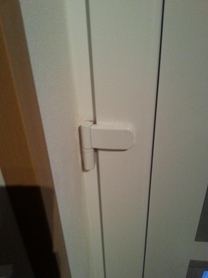

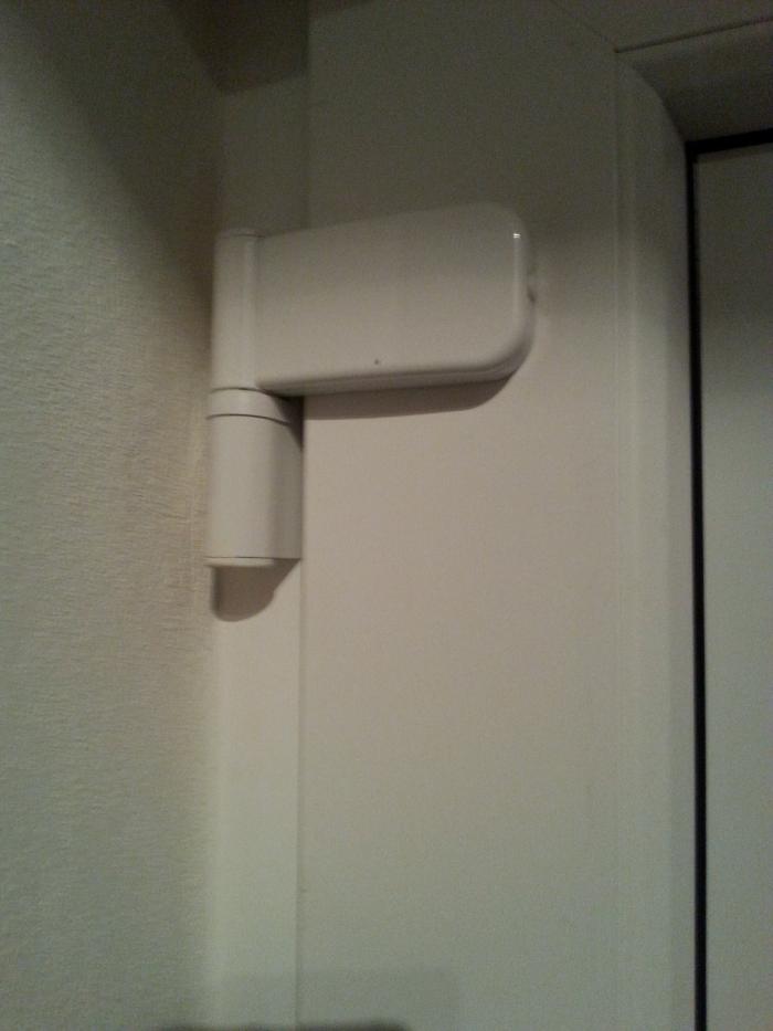

Na netu jsem hledal ale marně, může někdo poradit jak vysadit plastové vchodové dveře panty viz. foto, nahoře a dole je krytka zespodu je imbus to chápu jako seřízení, ale jak dveře vysadit?
foto k příspěvku  od Lubak

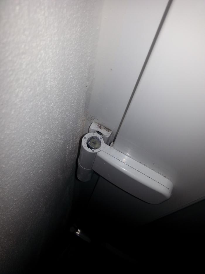

o 07.12.2014, 15:54 | Lubak
středovej pant
sundaná vrchni krytka
o 07.12.2014, 17:01 | fredh
a nebude to spíš na odmontování pantu od dveří nebo rámu?
o 07.12.2014, 17:32 | Lubak
OD ramu nelze,srouby to ramu jsou prekryte pantem.dvere jdou vysadit jako klasicke,ale panty by dle meho mely jit nejak vyklopit,prave kvuli nasazeni a vysazeni
o 08.12.2014, 20:58 | Kounect
Dvere se normalne otevrou a z pantu vysadi, pokud nemas na vysazeni misto, pak oddloubni tu plastovou krytku, na kazdem pantu budes mit 4 - 5 sroubu v zelezne vyztuze, ktera je zalozena v plastovem profilu pred svarenim...neboj se toho, nic na tom neni. Presto si ale myslim, ze by to melo jit klasicky vysadit - sroub na serizeni s tim nema nic spolecneho.
o 08.12.2014, 21:55 | motyc
Přesně, jen otevřít a potáhnout nahoru.
o 08.12.2014, 22:03 | Lubak
JJ hledal jsem problem tam kde nebyl,slo to v pohode.diky za radu
