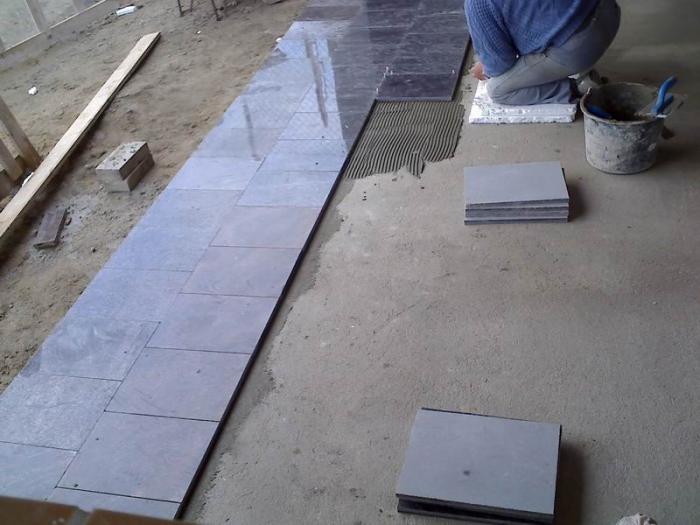

o 06.10.2010, 19:57 | fredh
jsou to asi 15-20mm silný desky. Dá se koupit různá velikost i tloušťka. My sme cenu srazili různejma barvama, tím že desky mají maličko různou velikost a pár dlaždic je i tenčích. Užívání to nijak neomezuje.
foto k příspěvku  od fredh

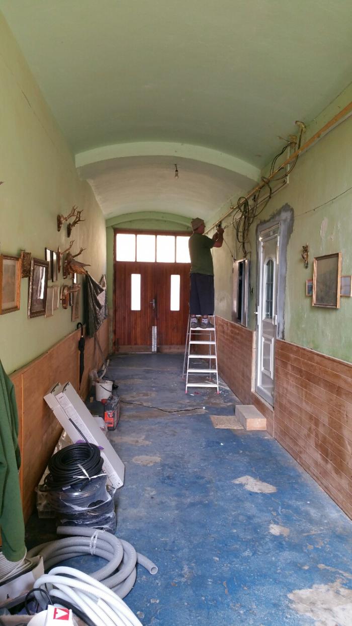

o 21.07.2016, 11:12 | M.a.R.i | Upraveno: 2016-07-21 11:22:22
Tak to oživím. Třeba tu má někdo nové zkušenosti.
Co do prujezdu v rodiném domě? Stojí tam osobní auto, takže něco jako garáž a prochází se tudy na dvůr a do bytů.
Budu dělat nový beton + karisítě (aby to něco vydržělo).
Dlažba - bojím se, že bude klouzat, bude se štípat a praskat (nářadí, pivní sudy atd).
Zámková dlažba - nechci z důvodu fleků od omastku, oleje atd.
Barva na beton - nechce se mi nátěr obnovovat a podle mě to moc nevydrží.
Kamenný koberec - nějak se toho bojím (Výdrž, údržba, vzhled) a podle mě cena bude s matrošem a pokládkou aspoň 1000Kč/m+.
Takže uvažuji o těch pryskyřičných podlahách, ještě budu sondovat na netu.
Ztratil jsem někde nákres, ale je to cca 12x 2,2m.
Barvu nějakou šedou, hnědou. Ať na tom moc není vidět prach a bordel a nemusí se to každej tejden zametat/vytírat.
Chtěl bych se vejít max do 800Kč/m s materiálem a prací, ale raději bych se pohyboval do 500Kč/m :).
Díky za každou radu :).
foto k příspěvku  od M.a.R.i
o 22.07.2016, 10:08 | Standa | Upraveno: 2016-07-22 10:09:27
Já bych dal teracovou dlažbu Top Teramo. Když nechceš aby to klouzalo tak dělají tryskanou a nejlíp je to uložit přímo do betonu, ale jde i lepit. Záleží kdo by ti to pokládal. Mám ji v garáži i dílně a vydrží neskutečně, žádné praskání nehrozí ani při hrubém zacházení.
