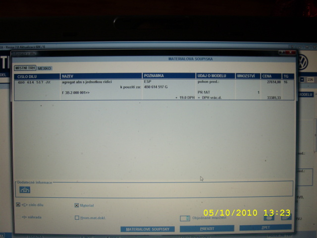

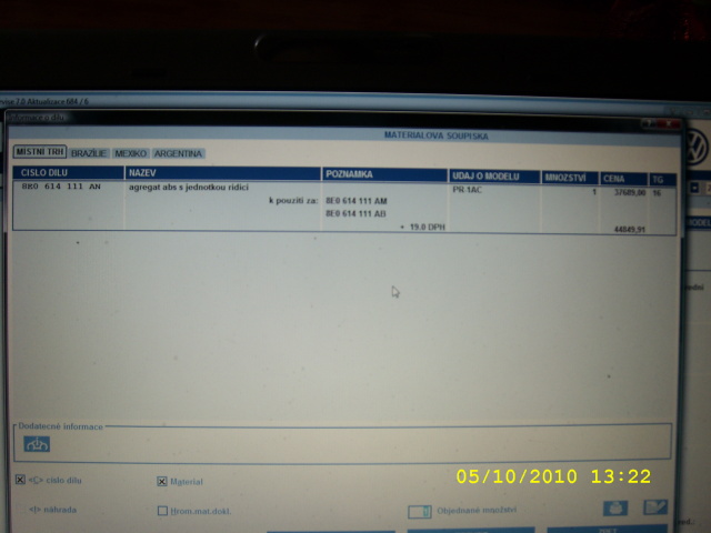

o 05.10.2010, 13:44 | macek
xenomam jestli myslis jednotku ABS jako tu kostku tak ver tomu ze kdyz ji koupis na vrakaci nebo proste nakou jetou tak ji vzivote nerozchodis pokud v ni bude jeste naka kapalina tak mozna. Neznam nikoho komu by se to povedlo.
o 05.10.2010, 13:49 | Lukasino
macek: pokud by to tak bylo, dokazes odhadnout cenu novoty? :)
o 05.10.2010, 13:53 | macek
cca 25tis ale nerikam ze to je urco tim tohle je ta nejhorsi varianta nejdriv vag a pak budes moudrejsi

o 05.10.2010, 14:16 | macek
foto k příspěvku  od macek
o 05.10.2010, 14:17 | macek | Upraveno: 2010-10-05 14:32:40

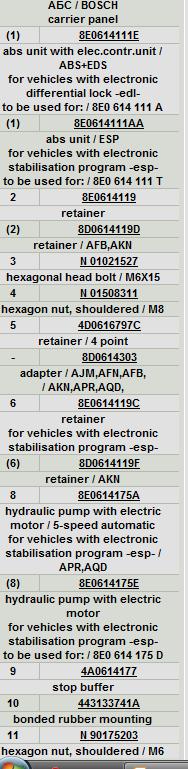

o 15.11.2010, 09:33 | Lukasino
Snažil jsem se dívat do online ETKy, ale nějak z toho nejsem moudrej :-)
Mám v autě jednotku 8E0 614 111 A.
V té etce je zmínka pouze o 8E0 614 111 E a poté "to be used for" 8E0 614 111 A. Jak to mám chápat? Jsou zaměnitelné?
Případně nemohl bych někoho poprosit, že by mi dle VIN našel, co tam konkrétně má být? Bůhví jestli tam nemám nějakou blbou a proto to nefunguje :-/
foto k příspěvku  od Lukasino

o 15.11.2010, 10:54 | Lukasino
No to by mohlo byt ono, alespon dle toho vypisu jak jsem poslal obr z online ETKY.

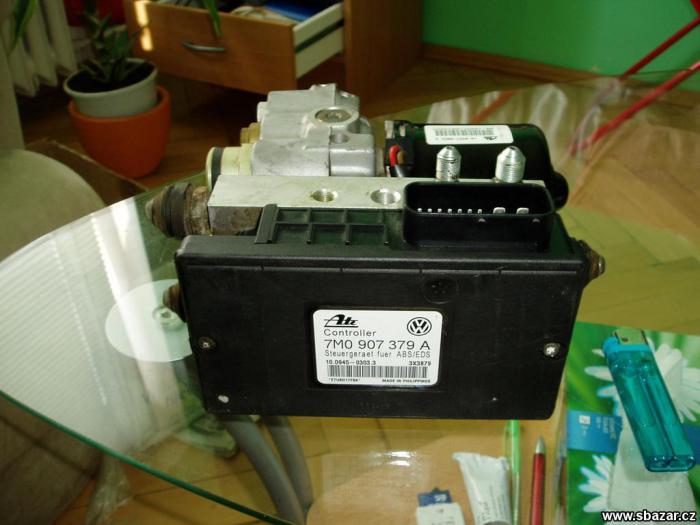

o 16.11.2010, 12:04 | jenicek007
Je tam nápis jako kráva :)
7MO 907 379 A
Ale já ho taky scháněl asi rok,protože to moje číslo taky nikde neměli :)

No ale to je cislo cerpadla, ale to cislo co je vyrazene na tom bloku? :o))
Ja se bohuzel k cislu cerpadla ted nedostanu, dokud se to nevynda, ale to cerpadlo musi sedet, pokud to je urcene k 8E0 614 111 A nebo E
o 16.11.2010, 12:27 | Lukasino
Ikdyz koukam ze to co mas na stole je naprosto neco uplne jinyho nez mam v aute, tak to promin za zblbnuti :-D

Takovej blbej dotaz jeste :) Na Allegru je clovek, co dela i repase tech modulatoru nebo co to je. Uvadi jestli to dobre chapu, ze se bez toho da jezdit (po dobu opravy), je to pravda, nebo to spatne chapu? :)
Tim myslim, ze cela kostka v aute zustane, pouze ta plastova cast s el. se vynda...
o 19.01.2014, 18:39 | capo
Lukasino, jak jsi tehdá dopadl? Tatík má na B5 problém s komunikací jednotky ABS a budíků, místy ji VAG vůbec nenajde, při jízdě to sporadicky háže chybu, problém vypadá podobně...
o 19.01.2014, 21:21 | Lukasino
capo: nepotěším Tě, jednotka byla KO, našel jsem nějaké manuály na opravu, tak jsem to dal elektrikáři oc mi dělá věci na autě, ale neporadil si s tím. Pak byla možnost někde v Ostravě nebo v PL repase, ale za vcelku dost peněz. Nakonec jsem sehnal funkční jednotku, tak jsem to nechal vyměnit (vyměníš jen část jednotky, tzn. nemusíš vypouštět brzdovku.
No, konečně opraveno, servis jsem měl cca 30km od domova a hádej co, po 20km se to opět rozsvítilo :D Takže jsem se na to vykašlal, stejně to bez ABS bylo pro mě příjemnější, dělal jsem to jen kvůli tý otravný kontrolce :D
Tzn. osobně radím buď neřešit, nebo osvědčený repas se zárukou a dokladem.
