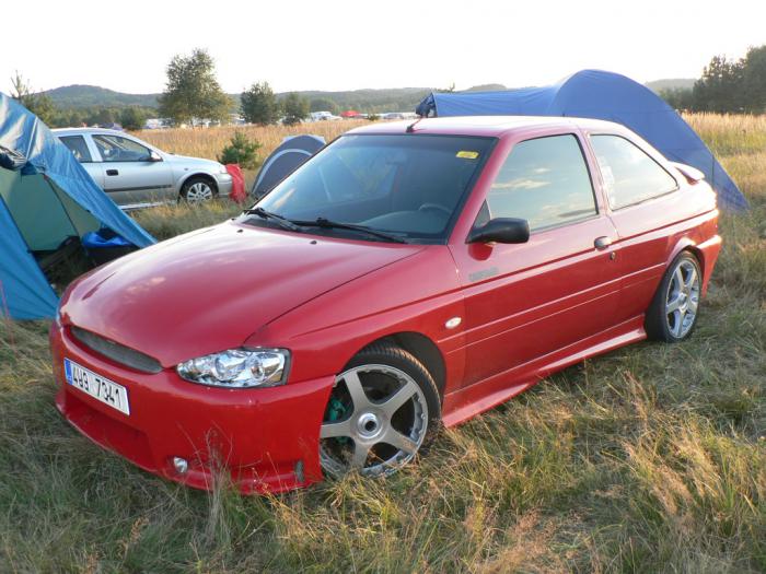

no nejaky zkusenosti s bejvalym mazlem mám :))) presne tak je lepsi koupit zeteka a rovnou 1,8 spotřeba tam je stejná mezi 9-10l pokazi se ti temer jiste volnobeznej ventil nebo spis uz bude vpytli kdyz to budes kupovat, pri volnobehu lehce houpou otacky, novej stoji asi 4500 nebo neco takovyho silenyho takze to neřeš ja to neresil 2 roky. Dal pude casem do haje vaha vzduchu ta je taky pekelna draha takze bud sehnat jinou jetou coz je opakujici se cyklus nebo jak ja odpojit a zas neřešit.Dále casem ti odejde pojistkova skřín. Od vyroby je tam mezi spojema malo cinu a vznikaji tam studeny spoje tim ze se ten cin vyhřeje. Takže pak bud sehnat jinou coz neni uplne lehky pac jich je xxxx a kazda ma jiny cislo a najit stejnou je skoro nemozny a nova stoji asi 7500,- takže jako ja celou rozebrat a přepájet ja to delal 2x jednou mi auto nechtelo startovat podruhy mi zacala haprovat elektrika (zadni sterac,vyhrejvani skla atd.) u 99% escortu hnijou zadni lemy a nosniky,dale kdyz u dveri odendas spodni gumy tam je to na 100% sežraný a spodky dveří. Potom taky jestli bude mit na kufru křídlo tak pod nim to bude sežraný pac tam se dostava a drží voda.Eko poplatek tusim asi 5tis. českých.ja to tenkrat prepisoval jeste za 800kč
foto k příspěvku  od P3RF3KT
