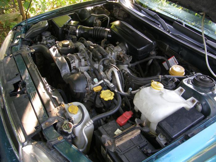

o 30.09.2010, 00:49 | Lukasino
btw. nebo je to vůbec 2.2ka? Rozlišnost od 2.0 jsem nenašel :o))
foto k příspěvku  od Lukasino
o 30.09.2010, 00:54 | Lukasino
Ikdyž jak na to koukám, tak 2.0 i 2.5 mi od pohledu přijdou stejné, takže to asi nebude takhle jednoznačně určitelné, co? :)
o 30.09.2010, 09:40 | Vencaf
podle kódu na motoru, ale z hlavy teď nevím jakej, spotřeba +- 10 litrů u všech motorů, problémy může dělat koroze (zvláště opravený bouračky), vyhni se autu s měchama, to je v případě poruchy problém, jinak spolehlivý, pokud předchozí majitel nebyl dobytek..

V týhle generaci je motor 2.2 nejlepší volba (kód motoru EJ-22). Obecně tohle auto netrpí nějakým chronickým problémem, je to ještě poctivý auto z nejlepších let automobilového průmyslu :)
Jak ale už bylo napsáno, veškeré díly a servis nejsou vyloženě za hubičku. Ale dost se toho dá řešit na vrakovištích. Jediný, čeho bych se bál jsou rozvody (cena) a střední diferák s vizkospojkou. Dá se ale zjistit, jestli je OK. Na nějakým plácku budeš kroužit na plný rejd pořád dokola. Auto by mělo jet, necukat, nedusit se. Jinak je diferák v pr*eli.
Spotřebu po městě v zimě počítej určitě 12 litrů. Dálky kolem 8 litrů.
Jenom pozor na ten rok. Model 1999 by měla být už třetí generace! Navíc tenhle motor se montoval, co vím, jenom v roce 1997. V letech 1994-1996 to byla 2.2 94kW a v roce 1997 ten motor převrtali na 2.5 s výkonem 110kW (čímž ale ten motor posrali, bo trpěl na přehřívání).
