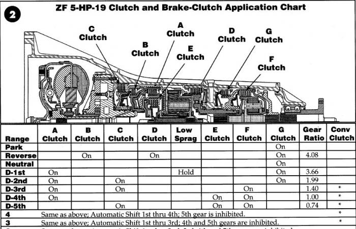

o 12.03.2012, 13:55 | CervinVega
nebylo mi jasne, jak jsou sepnute spojky pri "P", tak u ZF je to takto :-)
