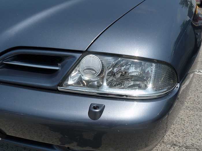

nektery auta maji prepinani v palubnim PC, nektery maji packu na svetlech, ktera se precvakne, no a zbytek si primo v anglii koupi takovy divny maly kulaty samolepky, ktery se lepej doprostred svetla.
o 25.09.2010, 10:57 | .mycTD
v civilizovanem svete je to normalni, anglani to na kontinente pouzivaji vsichni.
foto k příspěvku  od .mycTD

ta nalepka je k dispozici bud v Calais primo v docich, kdyz cekas na lod u celniku, tunelem jsem nejel,tak tam nevim. Anglani maji v Doveru to samy na cestu anglana ven. Cenu si nepamatuju, ale je to primo u celnaku kdyz prijizdis k dispozici. Byl jsem tam v dubnu s oktavkou, ale ze by to nekdo kontroloval to. Ja jezdil pouze pres den - byl jsem tam na otocku na dva dny, takze jsem si to ani nebral.
