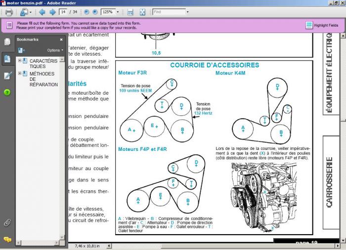

hmm... nemáte něko po ruce servisní materiály, jak jsou správně osazeny řemeny na tomto autě ? mám sice ten z lagunaklubu, který tam někdo namaloval, ale třeba se spletl :-)
o 20.09.2010, 14:26 | soray
Mam :-)
Pripadne na mejl ti to hodim komplet.
foto k příspěvku  od soray
o 20.09.2010, 14:50 | Pepíno_Honda
no to je přesně ono...
motor F4P
kladka F, která je tedy hladká, ale řemen po ni jede drážkovanou stranou....

o 20.09.2010, 15:08 | soray
Mas to tam.
Je to ale trochu divocina, ja mel u Laguny F4R a tak, jak je to tady namalovany, bych to tam nedostal ani nahodou. Rozmisteni kladek neodpovidalo ani jednomu z techto obrazku. Asi co auto, to original... :-)
