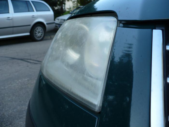

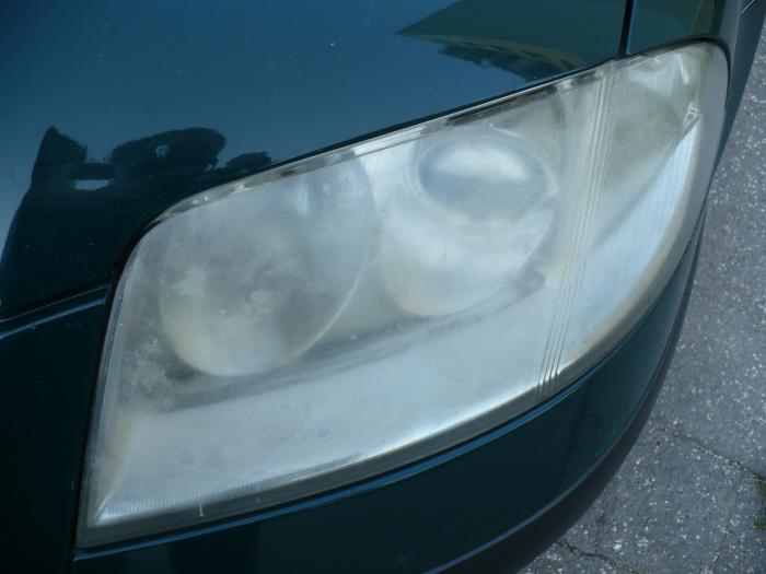

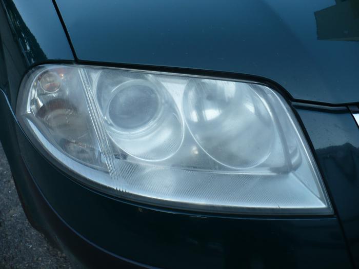

co můžeš udělat dnes neodkládej na zítra :-), takže tady to je - zvrchu to ani nijak nejde extra vidět, hlavně u toho pravýho, to vypadá ještě rozumně, ale při čelním pohledu a z boku je to dost. Btw. jaká by byla cenovka?
foto k příspěvku  od No Respect
o 19.09.2010, 19:01 | No Respect
o 19.09.2010, 19:39 | fredh
1000-->1500-->2000 šmirgl a hadrák s tempem na vrtačku a stojí tě to minimum
o 19.09.2010, 19:44 | Bladzej
A když si hezky vyleštíš sklo, tak potom zjistíš, že i čočky a chrom neni vono :/
o 20.09.2010, 11:11 | soray
Jako fredh, jen to tempo uz bych dnes vymenil asi za neco lepsiho. Jo a doplnim, ze smirgl je lepsi pod vodou.
Pak ale prijde ta kruta pravda, co pise kolega nade mnou :-))
o 20.09.2010, 19:16 | No Respect
tak to ani nevím, jestli se do toho pouštět - abych to raděj neviděl :-))
o 20.09.2010, 21:31 | mishan
ty kráso, přes to nemůžeš nic vidět, to musí být jak svíčka
o 20.09.2010, 22:33 | fredh
samozřejmě ty šmirgly pod vodou. Tempo je taková klasika na to. Určo sou na plast lepší pasty, ale stačí. Jinak jestli se do toho pustíš, tak klidně na autě a oblep si to páskou. ať to nemáš kolem seškrábaný.
Uvidíš, že za trochu námahy je výsledek parádní.
