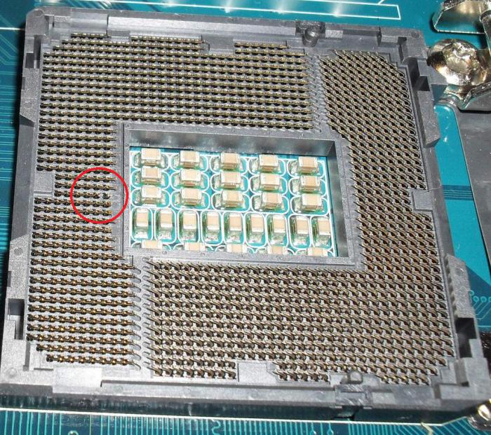

o 17.09.2010, 18:52 | Knightey-
Zde je videt info z BIOSu...
foto k příspěvku  od Knightey-

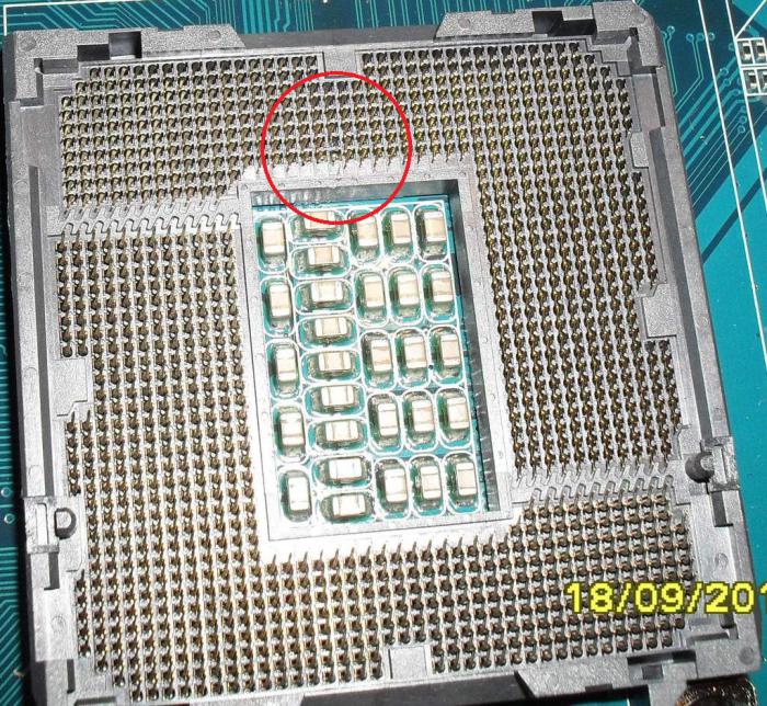

o 18.09.2010, 19:07 | Knightey-

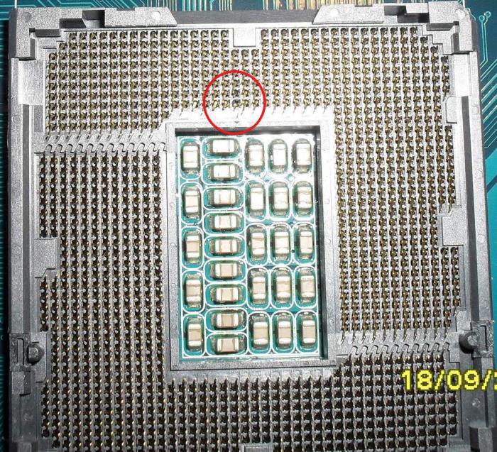

o 18.09.2010, 19:08 | Knightey-
