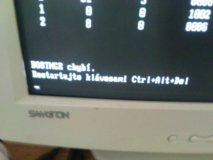

mám tu jednu šunku s k.o. diskem, tak sem tam disk naformátovanej v jiným PC dal a nechce mi vůbec bootovat CD. Vždycky to udělá proceduru s pamětí, primery/slave atd. a jak skočí na část s instalačkou win xp, tak to tam hodí tuhle hlášku, místo stisknutí klávesy a bootování z CD.
Dokáže někdo poradit, kde je zakopanej pes?

o 16.09.2010, 18:33 | Kacko
A kdyz to zkusis nainstalovat v jinym kompu tak to dela to samy?
Pokud je disk vazne zformatovanej a davas tam origo XP, tak s podivej do biosu, na nastaveni HDD a ostatnich mechanik. Idealne to vsude nastav na "auto".
Kdyz to nepomuze, tak odpoj a znovu zapoj vsena napajeni a datovy kabely k mechanikam a diskum..
Taky to muze delas zastarala verze Biosu, coz je ale nepravdepodobny.
o 16.09.2010, 18:57 | fredh
Na tom disku byly win98 než sem ho formátoval, ten je funkční. Je mi divný, že instalačka win má svůj autorun a ten nenaběhne. Snaží se to z tý mechaniky číst, ale pak tam skočí toto.
Ještě doplním, že je to školní PC asi z tý akce internet do škol od autocontu a byla tam síťovka, nebo modem, přes kterou se to snažilo bootovat. Vyhodil sem ji ven a stejně nic.
V biosu sem to dal vše u hdd na auto.
o 16.09.2010, 19:03 | vypuk
Máš je tam už nainstalované nebo ne?
o 16.09.2010, 19:05 | fredh
před tím tam bylo nainstalovanýho asi něco jinýho, posral se disk. Teď je tam jinej naformátovanej prázdnej disk(NTFS)
o 16.09.2010, 19:06 | vypuk
Zvolil jsi mechaniku jako "boot" zařízení? Jak ti začne najíždět komp pár sekund po tom zmáčknout F8? Nevím jaká je to klávesa na tom kompu, ale většinou je to F8...
o 16.09.2010, 19:44 | JanDiesel
nastavit bootovanie z mechaniky este pred diskom v biose
o 16.09.2010, 20:12 | hanx
nastav bootování jen na cd-rom... ostatní boot devices vypni
o 16.09.2010, 20:22 | fredh
Už sem to vyřešil. Musel sem při bootování vypnout všechno kromě mechaniky. Sráč jeden... :)
Díky za tipy
o 16.09.2010, 20:33 | koren
no vida, a koren by si tipnul na fdisk /mbr nebo jak to kdysi bylo:-)
o 16.09.2010, 20:34 | Crimson
měls blbě nastaveno boot pořadí v biosu, to je celý,
bootmgr ti to hledalo na disku, ikdyž jsi měl 1.CDROM
prioritně jsi měl HDD v další položce nejspíš
o 17.09.2010, 08:53 | fredh
no, nepřeskakuje to bootovací místa, když to na disku nic nenajde, to je asi to celý.
