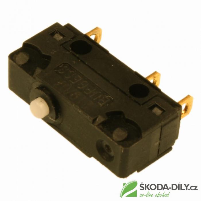

Závadu vidím na mikrospínač v zámku dveří. Odejde jeden (obvyklá závada) a zblbne to občas celý systém (zamykání, osvětlení vnitřku). Píchněte to na znova na VAG, zjistěte které dveře to jsou, vyměnit mikrospínač a bude to zase chodit. A samozřejmě jako první kontrola svorkovnice a kabeláže v těch pátých dveřích.
Jinak ten mikropínač bývá svině, chvíli jde, chvíli ne, takže to podle mě bylo už předtím, než se v tom umělec tatínek začal vrtat;-)

O1 má tenhle, tedy v GIV by to mělo být stejné
foto k příspěvku  od tommas

Jinak to je podle popisu 99,9% mikropínač. Vlezte to těch dveří co se sraly, tam to bude.
